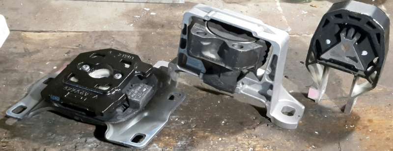

Příspěvek od Twisster » 03.02.2018 00:01
Traja krali... :)
