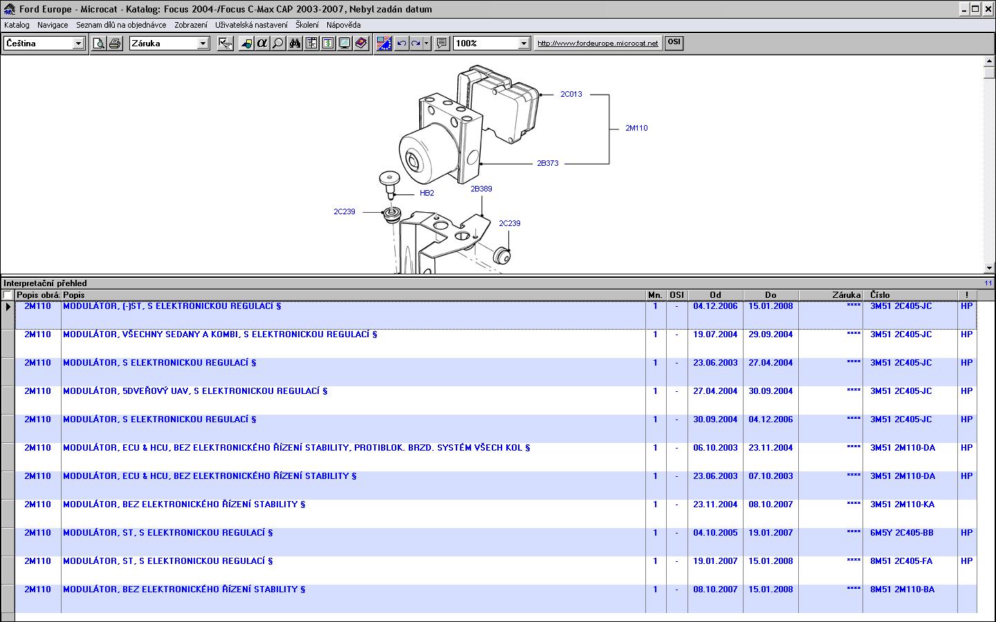

Když sháním ESP/ABS jednotku podle označení 3M51-2C405-HC a někdo mi ji nabídne, jak poznám, že tento modul má i ESP? Přišlo mi, že když mi z některých vrakáčů psali, že nemají s ESP, tak že existují takové moduly se stejným označením, ale bez ESP. Je to možné?
- Příspěvky: 4585
- Bydliště: Kolín, Nedašov
Re: Nefunkční ESP
Tady to máš kompletní - Focus 2 před FL
Řekl bych, že když je prostřední 2C405 tak to je s ESP

bez ESP by melo byt 2M110

Tak hlásím, že můj věčný problém s ESP je snad vyřešen. Zajel jsem do Fordu a tam mi to přeprogramovali, takže je to už v pořádku. Děkuju za rady všem. Závěr je, že pokud se poslední dvě čísla neshodují, lze to naprogramovat.
Jinak mi řekli, že elektronická část se nekazí a mění se jen mechanická, která stojí nová cca 7-8tis., takže kdybyste to někdo chtěl měnit z vrakoviště za 6tis. tak to už radši nové.
