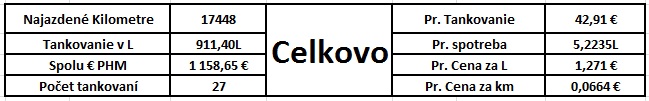

Tak aj ja sa pochválim
Poctivo si píšem každé tankovanie a km.
