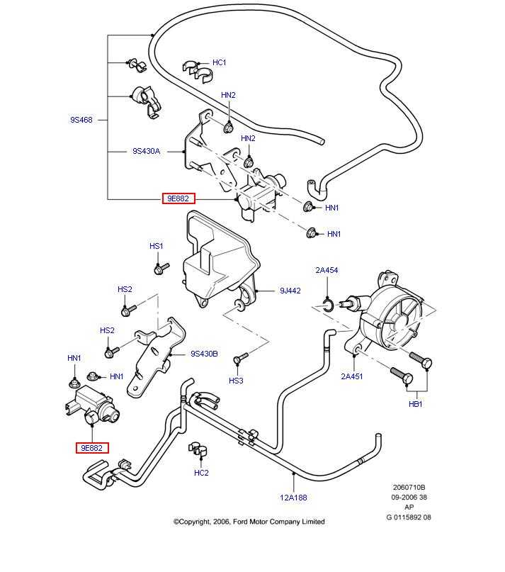

- Příspěvky: 19243
Re: Chyba turba? focus 1.8TDci 85kW
to je ono to je regulace a pokud nefunguje tak bud to plní hodne nebo nic .1strakoss1 píše:.pvedal ze pred turbom je nejaka tycka alebo nieco take ,ktora sa posuva elektronicky a tym posuvom otvara turbu prietok a ze na 90% to bude zanesene

ovládání turba
http://img156.imageshack.us/i/ventilregulacevakua.jpg/

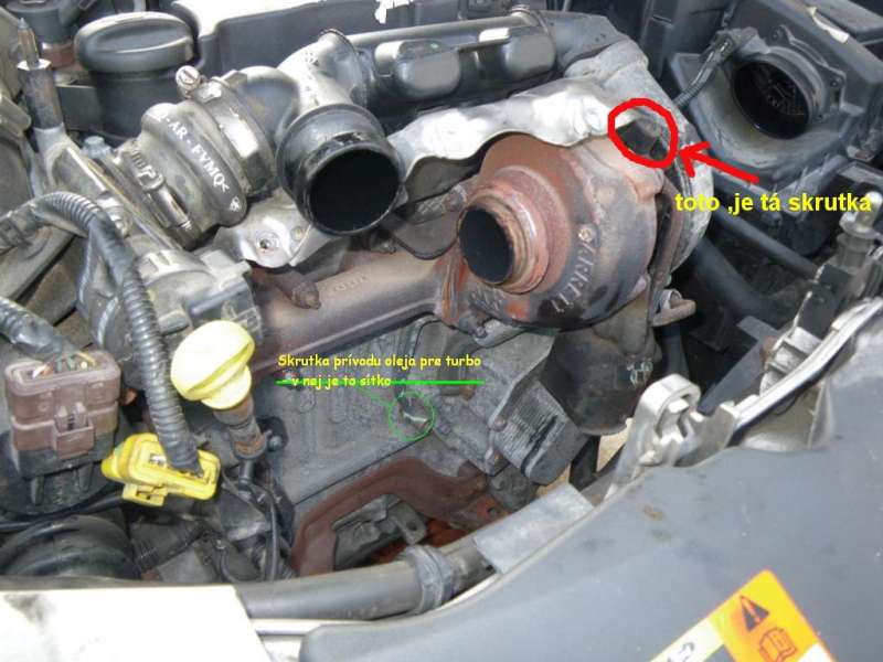

Re: Precistenie turba 1.6 tdci
ja by som len dodal,že komu sa nechce rozoberať oxikatalyzátor,stačí odskrutkovať hornú imbusovú skrutku -hneď vedľa turba (po pravej strane na obrázku),a pozreť ,či je od oleja.ak áno,znamená to,že sýtko je o.k.,a ak nie je od oleja(suchá),treba spodnú skrutku odskrutkovať a sýtko vyčistiť ,alebo vyhodiť!!BobTDCi píše:To Chillik: Pri riešení môjho DPF som si dal to sítko odstrániť - inak bolo čisté - ale i tak.
Už som tu dakde spomínal, že aj v stánku http://www.turbo-tec.sk mi povedali, že pred výmenou zadretého turba sa to sítko MUSÍ vyhodiť, okrem viacerých iných podmienok...
Veď preto vravím, že teraz vymenený olej, tam nechám iba kratšiu dobu...a do mesiaca dvoch tam dám opäť nový - aby so modstránil zakarbónovanie motora/nový olej má prísady na rozpúšťanie karbónu v priestoroch motora - aj preto nový olej tak rýchlo stmavne/.
Fotky kde to sítko je sú tu:
Kto mení olej včas - ideál do 15tkm vrátane - by sa nemal čoho báť.
Ak nejazdí iba krátke trasy v meste - akoby auto, čo rozváža chlieb po predajniach vo veľkom meste....
To je ideálny príklad na podstatne skrátený interval výmeny oleja v motore...
FoFoII combi 2005 1.6TDCi 66kw
Sorry - ale neviem si predstaviť, že by bola BEZ oleja...
Aj keby si ju rozobral na čerstvo zadretom turbe - tak toľko oleja, aby bola "od oleja" tam ešte vždy natlačí...
Tu ide o to, aby prietočné množstvo oleja bolo v rozmedzí nejakého tlaku a teda i prietoku/okrem čistoty oleja a jeho predpísaných vlastností/ - ak stačí aby toho bolo menej a turbu sa tiež významne a výrazne skracuje životnosť..bez toho, aby sme o tom vedeli...
Takže - vizuálna kontrola po rozobratí tohoto spoja - by s takýmto očakávaním vždy bola úspešná/teda na prítomnosť oleja/, ale nezmanenala by žiaden prínos.
To už zasa demontáž kompletná a aj jej prečistenie vrátane sítka z "banjo"skrutky - tam by už bolo možné trochu predpovedať stav podľa množstva nánosov na stene trubky...
o.k.!!BobTDCi píše:Sorry - ale neviem si predstaviť, že by bola BEZ oleja...
Bez oleja je turbo mrtve po 2 kilometroch jazdy. Takze ak by tam bolo sucho, je uz na 100% po smrti... Kto neveri, nech vyskusa

Nefunkčné turbo - vytiahnutá hadička?
Zdar hoši.
Mám problém, pravdepodobne s turbom a potrebujem poradiť...
Focus II. 1.6 TDCi, 66kW
Auto prestalo ťahať, mám pocit, akoby som jazdil na hladkom diesly...
V okolí turba, resp. tesne po jeho pravej strane (pri pozeraní na motor pri otvorenej kapote) bol motor zasvinený od oleja. Všimol som si, že je tam nezapojená šedá pevná hadička (viď foto) a na nejakom mechanizme pred turbom zasa kovová trubička, na ktorú by tá hadička mohla pasovať.
Ibaže nepasuje.
Moje otátky:
1. má byť šedá hadička zapojená tam, kde má?
A je to príčinou "neťahania"?
2. ak hej, je prikrátka a priúzka - pod opletením je pevná plastová trubička, ktorá nepôjde navliecť na kovovú - majú približne rovnaký vonkajší priemer... okrem toho je fakt krátka - nechýba mi tam nejaký prechodový diel?
Inak - bol som v servise a technik vyšiel s diagnostikou, ale keď som mu ukázal, o čo ide, povedal, aby som si to tam nasadil, a že to "asi bude ok".
Linky na obrazky:
http://img222.imageshack.us/i/focus01.jpg/
http://img202.imageshack.us/i/focus02a.jpg/
Edit 30/04/2010
PROBLÉM VYRIEŠENÝ: bola to tá hadička - nasadila sa nová a dlhšia - všetko fachčí...
