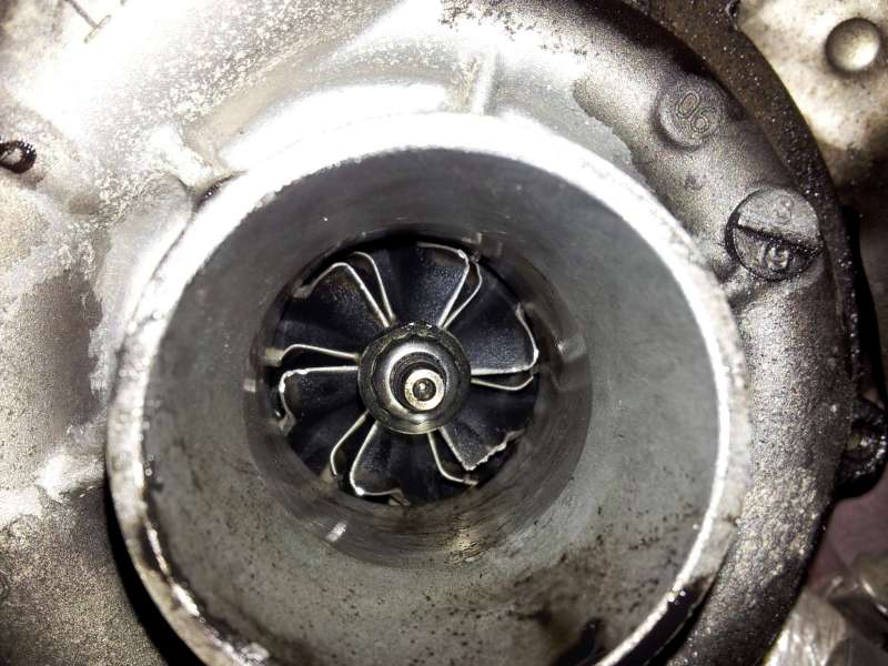

A od dneska rána ju mám nejnižší :D včera auto z ničehož nic přestalo táhnout, skoro sem nevyjel kopec, do otáček lezlo pomalu, tak jsem večer hledal díry, zkoumal hadice atd. ráno sem sundal sání k turbu a kontroloval turbínku a hmm vypadá to na zlomenou hřídelku v turbu ooo já mám radost, teď budu jezdit za 0.

tzn repas turba co, takže 8-10tis? :x :wallbash:

Tak tak uz nejezdim za 0 .. stacilo by 3 mesice nejezdit a vydelam si na repas presne jak pise Mr.Zdenda 8-10 :dih:
Pro "pobaveni" aneb kdyz tomu nestaci nafta a vzduch, ale zere i hlinik ..
ostrouhany lopatky

Je to na nasrání, te je pravda, ale opět se řeší kolik bude stát oprava, nic proti tomu. Položil si však někdo otázku, proč se to stalo a proč turba na starých kárách jedou doposud? :?:

Tuto otázku si položil snad každý, ale nikdo to přesně neví, proč se tak děje. Dlouhé intervaly výměny oleje či nevhodný olej, či netěsnost v airboxu, ucpané sítko v holendru, přečipovaný motor, vytáční motoru do závratných výšin, přehřátí a následné vypnutí neochlazeného turba, ještě jsem na něco zapomněl? :nixw:
