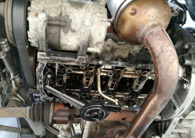

- Příspěvky: 13643
Re: Motorový olej pro Focus - informace na str.1
1.6TDCi ma vanu z tenkeho plechu, takze spodok je vystuzeny takto.
1.8 zetec ma tiez plechovu vanu. A zospodu ma dokonca este "kryt" medzi tymi vystuhami. Takze klukovku zospodu ani nevidno.
