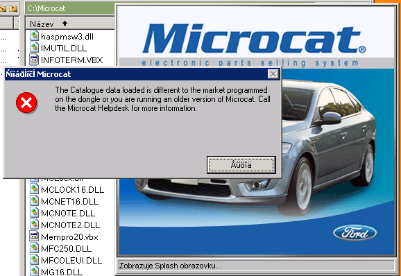

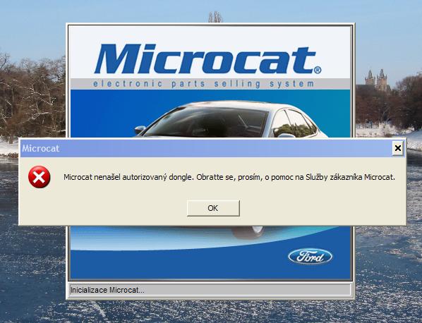

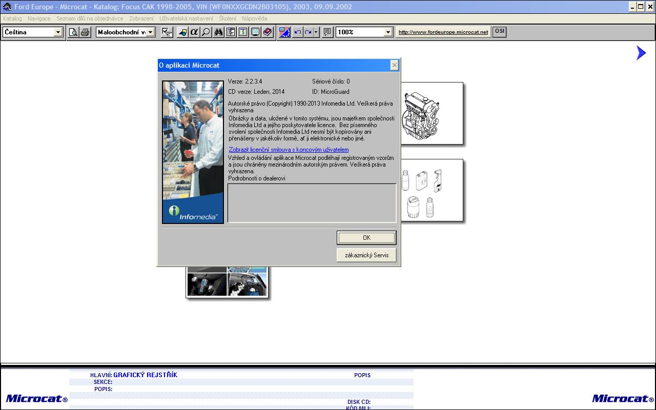

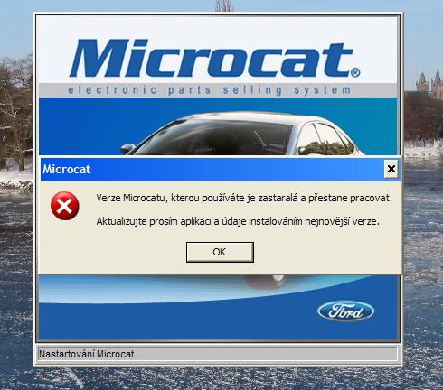

Takže ještě jednou a naposled jsem se tím zabýval...
Pakliže dodržíte postup viz. tady http://www.ford-focus.cz/forum/viewtopi ... 89#p967089 musí vám microcat fungovat. Alespoň na Windows XP SP3 32bit a instalaci microcatu do složky C:\microcat (tj. prioritně definovaná složka při instalaci).
1) V případě čisté instalace vám naskočí toto 2) V případě instalace a přepsání mg16.dll a mg32.dll ve složce C:\windows\system32 a následného zkopírování souboru mg16.dll ze složky Lekarstvo do system32 se zobrazí toto 3) V případě viz. bod č.2, přepsáním souboru microcat.exe a jeho nahrazením microcat.exe ze složky Lekarstvo, se zobrazí toto 4) V případě viz. bod č.3 a spuštěním souboru Microcat.bat ve složce Lekarstvo, se po pár sekundách zobrazí toto(po zadání přihlašovacích údajů a nastavení češtiny) HOWGH.
