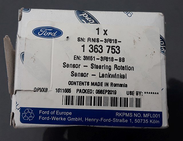

Takže jak to dopadlo. Opraveno, cena necelých 19.tisíc Kč.
Vezmu to od začátku:

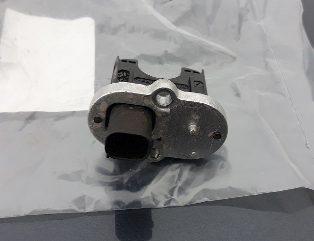

Je tam čerpadlo TRW JER 155 se třemi konektory a snímačem rejdu na převodce řízení. Našli jsme jeden místní, neznačkový servis, který má dobré reference. Ptali jsme se na diagnostiku, no majitel nám správně vysvětlil, že to samozřejmě udělat můžou, ale co jako dál? Když to vypíše chybu snímače, tak to samozřejmě neznamená, že to musí být snímačem. Což je samozřejmě pravda.
Takže jsme to tam nechali s tím, že následná oprava bude na nich. Po asi 3 dnech nám bylo vysvětleno, že postupně prošli vše a kabeláž je OK. A že ten snímač už někdo v minulosti měnil (před tím, než můj kolega v květnu auto již s touto závadou koupil). Cena za práci a diagnostiku že dosud dělá cca 2.800Kč a dál se máme rozhodnout. Diagnostika jim jednoznačně ukazuje na ten snímač rejdu, cena by včetně práce byla něco přes 5 tisíc ale nemůže nám samozřejmě zaručit, že to skutečně tím snímačem bude. Stále je zde možnost, že chyba může být v řídící jednotce, která je součástí čerpadla. Upozornil nás na to, že díl je nevratný a tedy ať se rozhodneme. Tož jsme to riskli, nechali objednat a vyměnit. Bohužel, po výměně se nic nezměnilo, takže přišla na řadu výměna čerpadla, kterou jsme také odkývli. Do dvou dnů bylo hotovo a řízení C-Maxíka opět konečně funguje, jak má.
Takže vadné bylo čerpadlo posilovače TRW JER 155, tedy konkrétně jeho jednotka řízení, čerpadlo jako takové posilovalo až moc.
Postup majitele servisu byl dosti vstřícný, vše se snažil podrobně popsat a vysvětlit, včetně možných rizik pro naši peněženku. Předem nás také upozornil na to, že čerpadlo je vratný díl a tedy staré nám nevrátí. Není vlastně tedy vůbec nic, co by se dalo vytknout. Oproti moulům ve značkovém servisu Ford Fišer v Toužimi, kteří diagnostikovali sice taky snímač rejdu, ale ten, který je pod volantem a nemá s posilovačem řízení nic společného. Co je to tam proboha za mechaniky, když nevědí takovou základní věc o opravovaném vozu, jako že snímače jsou u tohoto C-Maxe dva a pro posilovač je tedy snímač na převodce řízení?
Zde je zmíněný snímač, který nám zbyl do zásoby:

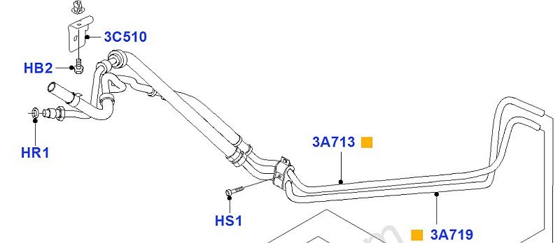

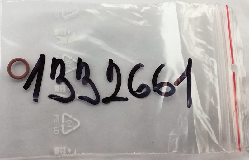

Tak jsem nečekal a objednal to těsnění. Ve Fordshopu je skladem, tak třeba bude štěstí a v nějaké rozumné době to GLS doručí. Nerad bych, aby to pánové v autoservisu zase "nějak" udělali, když to těsnění nemají. Když jim dáme nové, tak ho snad vymění.
Předpokládám, že je to ten O kroužek na schematu označený HR 1, objednací číslo 1332661.

Podle mého to prostě zkusili, když zjistili, že ten o-kroužek nemají ve Fordu skladem a dodají jej po objednání do 2-3 dnů. Což nejspíš znamená, že jim tam auto bude ty 2-3 dny překážet a tak si řekli, jzda to třeba neprojde s tím starým o-kroužkem a nebo nějakým podobným, který měli. No, tentokrát to bohužel neprošlo.kPetr píše: 14.12.2020 21:28 Mimochodem pronesl něco v tom smyslu, že jim Ford nebyl schopen dodat těsnění !?. Tomu nerozumím, to jako že neměli nové těsnění tak to očůrali nebo co ?
Jen by mě zajímalo, jak by se tvářili, kdyby se poškodilo čerpadlo a museli by v rámci reklamace dovalit nové.
Mimochodem, ta výměna není složitá, troufám si říct, že pokud vyměníte olej, tak čerpadlo byste zvádli taky.
Tip na konec: takovýhle origo drobnosti (o-kroužky, těsnění, klipy atd.) řeším s oblibou přes AutoKelly, na základě finis kódu je objednají taky, během max. 3 dní je mají na vybrané prodejně a příležitostně si je vyzvednu.

Tak hotovo. Fordshop ten O kroužek včera předal přepravní službě a GLS to dnes po poledni přivezlo, neuvěřitelné v tomto koronaviro/předvánočním období. Včera jsme ho ještě pro jistotu objednali v Autokelly, tam bude v pátek, tak holt zbyde jako náhradní
Jinak majitel servisu věděl samozřejmě hned, o co jde. Skutečně to nechtěl prodlužovat o další 3 dny a jelikož měnili čerpadel už spoustu a nikdy se jim to nestalo, pokud ten původní O kroužek není nějak deformovaný, tak tam prostě nechali ten původní. Naštěstí ale byl velmi vstřícný, dnes tam s tím odpoledne kolega byl a udělali to na počkání. Majitel přišel nakonec s tím, že to neteče, ale že zjistil, že mechanik co to dělal, tak při nalévání oleje to potřísnil olejem okolo a neutřel to. No ale každopádně když to těsnění kolega měl sebou, tak ho samozřejmě vyměnili. Ukončil to humornou hláškou, že prý se jim něco takového stává maximálně jednou, za 10 let

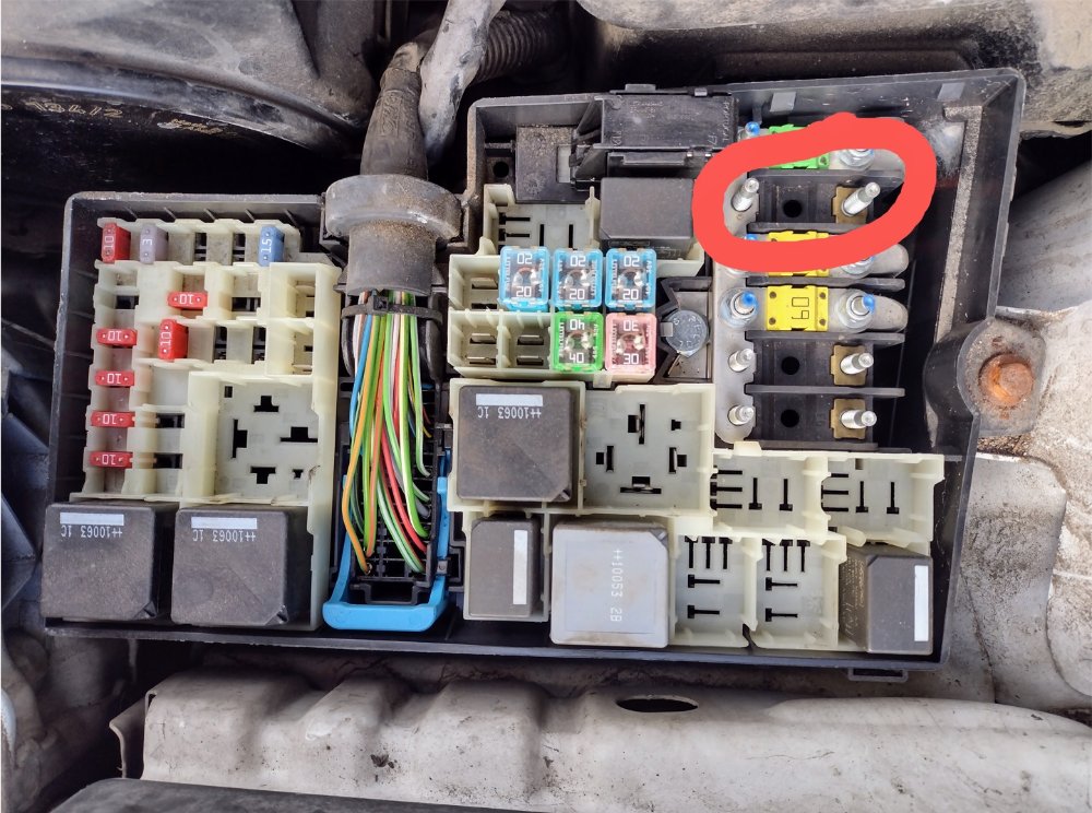

Ahoj všem,
Koukal jsem na pojistky a nedává mi smysl jedna věc - dle manuálu bych měl mít na zakroužkované pozici (Fuse2) pojistku posilovače řízení, ale ta tam očividně není.
Může mi to prosím někdo vysvětlit? Focus 2010, 74kW.
Díky moc všem!
Díky moc všem!
- Jemar
- Příspěvky: 1700
- Bydliště: čáslavsko
Re: Chybějící pojistka posilovače řízení
Focus MkII 1.6 74 kW má pouze hydraulický posilovač řízení poháněný řemenicí od motoru. Nafta a benzíny 1.8. 2.0 a 2,5 mají elektrohydraulický posilovač. Umístění el. čerpadla je pod PP světlometem.
