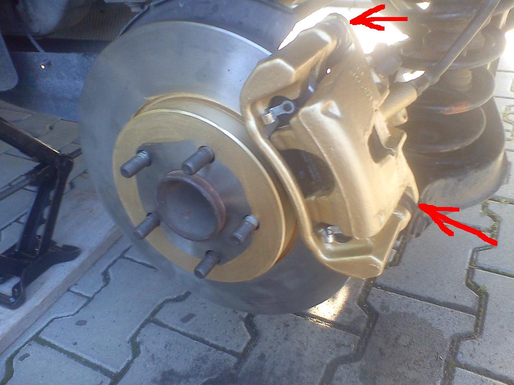

Zravím vás pánové, mám dotaz ohledně zadních brzd. Je potřeba při výměně kotoučů a destiček sundávat ze třmenu ten mechanizmus ruční brzdy? Případně jak to tam drží? Koukali jsme na to zatím jen zběžně, zvrchu je jeden tisícihran (to sem tady našel, že je na štelování), jsou ještě nějaký šrouby pod ním? Nebo se to nesundává?
Díky moc za odpověď.

Drakoune co máš za rok výroby...od roku 203 mají mondea v zadu jiné brzdové třmeny :idea: ....já dělal zadní brzdy a vypadalo to nějak takhle.... :arrow: http://www.ford-focus.cz/forum/viewtopi ... 80#p653180
Povolil jsem 2 šrouby ( viz obr. ) a sundal vrchní část co svírá desky, potom sem povolil další 2 šrouby, které jsou ze zadu a drží zbytek třmenu...pokud budeš dělat je desky, tak ho sundávat nemusíš, pokud i kotouče, tak musí dolů taky....nakonec všechno pořádně očistit a složit zpět ...toť vše :wink: ....a tohle je u r.v. 8/2002

Ahoj, díky moc za foto-návod:) Mám r.01 , takže to bude to samé co máš ty. Budu měnit určitě komplet, protože destičky mám zhruba stejný, jako ty tvoje na foto před výměnou a kotouče ač tloušťku maj, tak jsou nehorázně orezlý. Ještě jednou díky a když nastane problém, určitě sem ještě napíšu. A když to půjde bez problému, tak taky.

není zač drakoune :wink: ...já to měl všechno tak zatuhlí, že sem docela bojoval, ale nakonec se povedlo ...
