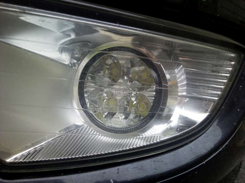

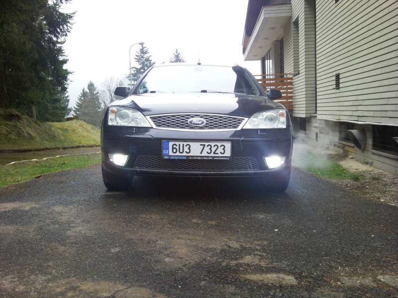

- ivcus
- Příspěvky: 2712
- Registrován: 12.01.2011 14:41
- Bydliště: Děčín, Slovensko, Rýn, Dunaj
Re: Denní svícení - MONDEO
Tak jsem konecne taky namontil denni sviceni podle Fastrova navodu. Jeste jednou diky Fastr. Vypada to paradne!!

- Kóťa
- Příspěvky: 9765
- Bydliště: Střední Čechy
Vypadá to fakt dobře,žádný řezání...nic.Jen teda já osobně bych se mlhovek vzdát nechtěl.Používám je dost a přes zimu v těch chumelenicích byly dobrý...

- ivcus
- Příspěvky: 2712
Taky mi mlhovky prijdou jako zbytecnost. Takze nez abych si kvuli dennimu sviceni vrtal do auta, radsi jsem se jich vzdal. Hlavne se tam fakt kdykoliv daji vratit zpet...
