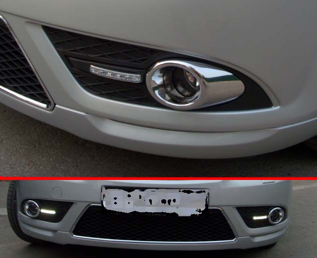

Příspěvky: 24813
Re: Svetelny senzor a svetla denneho svietenia
Příspěvek od ZaQik » 02.02.2011 10:54
... a co takoveto reseni:
jtomasik
Příspěvky: 16
Registrován: 25.12.2010 08:58
Příspěvek od jtomasik » 02.02.2011 16:10
Tak toto je asi najkrajsie domontovanie DRL ake som videl - vyzera to ako origo
FoFo II Kombi 1.6 TDCi 80 kW Ghia Full
Dzefer
Příspěvky: 1831
Registrován: 26.03.2008 15:42
Bydliště: Bratislava
Příspěvek od Dzefer » 02.02.2011 19:12
hmm, toto vyzera fakt super, take decentne
