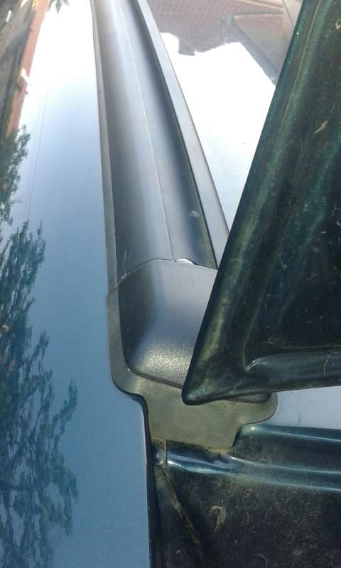

Zdravím
Vedel by mi niekto poradiť,ako demontujem túto strešnú lištu?Nemôžem tu nič také nájsť a zateká mi tade-prasknutý tmel.

Příspěvek od rh1980 » 12.04.2014 18:20

Fu,moc ďakujem.No to bude robotička

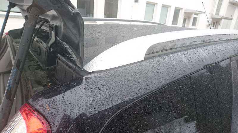

Tak jsem se taky zařadil do klubu zatékačů do kufru. Původně jsem myslel, že to zatéká pod hagusama nebo jak tady bylo psáno pod střešníma lištama. Tak jsem dal auto do servisu. Mechanik podlepil hagusy a všechny spoje plechů v levém rohu kde to teklo a prej dobrý. Za tejden zapršelo a voda v kufru :nunu: ,tak jsem se dal do bádání sám rozkryl jsem plasty a uvolnil stropnici nad kufrem, abych aspoň trochu viděl kudy to teče. Vzal hadici a poléval a nakonec jsem přišel, že to teče skrz spoj plechů u pantu. Jak je to schovaný za pantem tak to není moc vidět. To sem zalepil a pohoda a sucho :huraa:.

Moc díky za tip s lištama. Bylo to ono, na konci pod nima to teklo. Obě strany, lišty sundány, dal se tam silikon (ne tmel!!!) a už je sucho. Lišty se musely očistit lehce srazit a přilepit zpět :)
