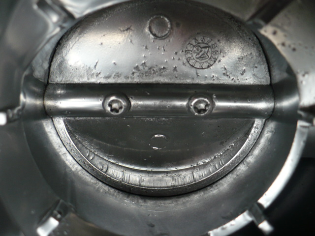

Mate tu niekto fotku otocenej klapky? Dnes som to uz z posledneho zufalstva skusal. Len som nevedel, ako to je myslene, to otocenie.

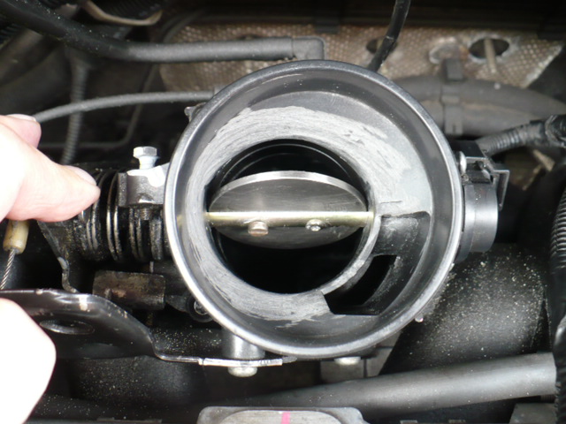

Re: Při řazení neklesají otáčky
Tady jsem zkoušel plochou, takže jen taková rychlovka.
Tak ještě dej podložku pod volnoběžněj ventil. A nebo jako já - zalejt epoxidem kanálek pro ventil volnoběhu v tom tělese s klapkou (vpravo dole na fotce od Petulaka) a po vytvrdnutí vyvrtat díru cca 4-6mm. Lepší začít menší a pak zvětšovat, stačí taková, aby motor držel dostatečně vysoký studený volnoběh, hlavně v mrazech (jinak poběží ze začátku nerovnoměrně). S větším otvorem se víc blížíš původnímu stavu a padání otáček je pomalejší. Samozřejmě po úpravě odpojit aku a nechat ŘJ naučit se na novou situaci.

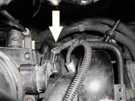

Zdravím chlapi, řeším stejný problém s pomalu padajícíma otáčkama. Pustil jsem se do toho manévru s otočením klapky. Klapku mám otočenou a po zkušební jízdě je vidět, jak jde auto krásně za plynem, odspodu. Nicméně při řazení pořád trochu povyletí otáčky a padají pomalu, jako před tím. Asi je potřeba zaslepit tu odvětrávací hadici? Jen si nejsem jistej, která to je...Je to ta hadice označená šipkou? Díky.
..no budto zaslepit nebo proverit zda funguje ten ventil na bloku....řj totiz v programu pocita s tim ze si to saje z klikove skrine trochu vzduchu co jde mimo vahu vzduchu...ale musi to byt presne definovane ...tzn musi ten ventil fungovat tak jak ma-jinak jde toho vzduchu daaaaleko vic a jednotka se snazi tomu prizpusobit prave tim ze po zavreni plynu ji lambda hlasi chudou smes a ona si na chvilku prida palivo...ja to zrusil uz davno a mam klid
Já tuto hadici odvětrání nechal, neměla u mě na chování otáček vliv. Akorát na zkoušku při jejím zaslepení byl občas v autě cítit olej(páry se neodsávaly do sání), tak jsem to zase vrátil do původního stavu.
Na pomalé padání budeš muset přiškrtit volnoběžný ventil(bylo popisováno) - buď podložka s otvory pod něj, nebo omezit kanálek k tomu ventilu v tělese sání.
