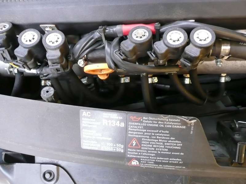

Ahoj lidi mám ford galaxy rv2001 2,8 l.v březnu předělané na lpg fa Čadek Brno systém sekv. Lovato bez přímazu.po měsíci odešly všechny origo.zapalovací cívky na šestém válci dvakrát
ta původní i ta nová ta se úplně roztekla . Poraďte se zkušeností nebo u koho to nechat odborně vyladit .Díky za pomoc

Maximus87 píše:Ahoj, mně pomohl pan Košíček - 605255252 - brno, židenice. To na co nepřišli v LPG servisu v komárově půl roku, zvládl za odpoledne, sice to byla jen banalita jako blbá cívka,ale aslepoň hned věděl a netahal ze mě zbytečně peníze a není vůbec drahej.
Ad 2) auto sice ted jezdí dobře, což se předtím říct nedalo,ale svítí kontrolka motoru chyba P421, chyba katalyzátoru, myslíte, že to mám řešit? Zase to může kromě katíku být spousta jinejch věcí, lambda za katem,děravej výfuk, řešil to už někdo?
Dík za kontakt na p.Košíčka .Byl jsem tam a vedikt ,špatně navrtané vstřiky LPG .Hoši od Čadka nevý jak na V6. Vstřiky mám v jedné lajně a jak u normálního čtyřválce a né šestiválce do V.

Nechceš tu hodit fotku, jak ty vstřiky navrtali do jedné lajny?

Ahoj tak tady je foto,nevím jestli se to podaří .
- Příspěvky: 1001
- Registrován: 08.01.2011 14:59
Re: 2.0 DURATEC HE - máte někdo předělaný na LPG?
Ja nevim, ale zda se mi, ze pro tuto "techniku" montaze by jim bohate stacil jeden vstrik, kdyz to stejne vsechno perou do jedny roury. Ale mozna spatne vidim
