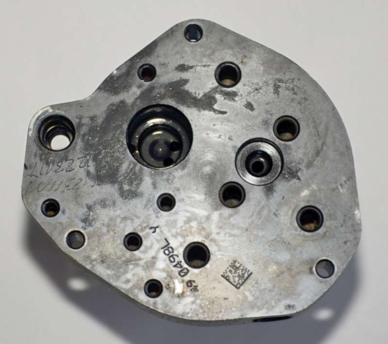

Ahojte...tak po výměně vstřiků byl od blikání žhavení klid až do teď. O víkendu jsem jel po dálnici a z ničeho nic při přidání plynu - nouzový režim. Vypnutí a zapnutí motoru a bylo po nouzáku. Pak už auto jelo zase v pohodě. Do nouzáku mi to tušim spadlo jednou ještě před tím, ale to jsem ani nenastartoval - jen jsem otočil klíčkem na "žhavení" .. kontrolka nezhasla, ale rozblikala se. Myslel jsem, že se jen málo nažhavilo. Nějaké nápady?

Po repasech vstriku a cerpadla, ktere proslo tlakovou zkouskou mi to take 2x spadlo do nouzaku a loni v den, kdy mel byt konec sveta jsem nenastartoval. Mondik se musel potupne odtahnout a bylo zjisteno, ze je vadna hlava cerpadla.

Mno... tak moje potize s nouzakem pri lehce podtocenem motoru a seslapnuti plynu na podlahu byly zpusobeny prasklou rozdelovaci hlavou cerpadla. Vymeneno, procisteno, vyrepasovano, dneska jsem to kratce zkusil a jede to jak drak

Delal to dovozce u sveho servisu, u dovozce jsem mel zaplaceno pojisteni na technicky stav vozu, takze cenove co za to dal on nedokazu rict (me to pojisteni stalo 16tis. Kc pri koupi vozu) ale jelikoz probehl repas cerpadla, cisteni turba a vstriku, vymena senzoru a podobny ukony, nez nasli cim to bylo, tak se to urcite vyplatilo. Auto ted jezdi jako novy, mam pocit ze tam mam misto traktoru elektromotor, jak je to tichy, ale hlavne jede to jak z praku!
