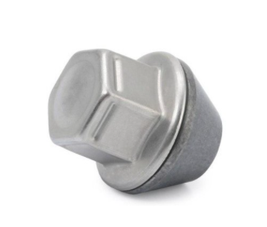

Koupil jsem před časem FF3 s "plechotrony".
Použité matky jsou tyto: (s vypadávající krytkou :dih: )
Nyní jsem si koupil tyto origo alu kola a nevím, zdy můžu použít stávající matky, nebo objednat nějaké jiné?
Matka nemá otočnou podložku, dosedací plocha v disku vypadá z jiného materiálu než disk. Můžu tedy použít ty stávající matky? Máte zkušenost?

Napsal: 13.05.2021 10:14
od CHiP
lucky.jack píše: 03.07.2012 13:16 Origo matice na obrázku.
Je pravda, že se používáním povolí ten plech co je na 6tihranu a ten může potom odpadnout.
Dá se za tuhle matici koupit alternativa bez té plechové krytky? Klidně bych ty debilní plechový krytky vyházel ze všech matic, ale nikde jsem nesehnal 18 klíč do auta na kola a ten 19 co je v autě ty matice bez krytky docela ožvejkává :roll: A pak dolování těch krytek z klíče ven to je taky opruz :roll:
Doma si vezmu ráčnu s 18 ořechem, ale tu na cestách nemám :D
Re: matice kol
Napsal: 13.05.2021 11:23
od miki21
A shodit krytky a jednu nechat v klíči?
Já koupil klíč na kola se čtyřhranem a tam si nasadíš ořech jaký chceš. Taky jezdím bez krytek, akorát pro parádu jsem od číňana koupil plastové, černé. :wink:

dej prosim odkaz, taky se radim k tem, co nemuzou prijit na chut plech. krytkam
Re: matice kol
Napsal: 13.05.2021 12:20
od miki21
Na co, na ty plastové? Problém je jen v tom, že to jsou taky 19, takže samy o sobě tam nedrží, ale spraví to proužek z duše a neztratil jsem loni ani jednu.

od Karel2
no prave, ja nasel vzdycky jen o ten mm vetsi, diky
Re: matice kol
Napsal: 13.05.2021 12:31
od miki21
Proužek z duše cca 1x5 cm. Lehce vložit do krytky a nasadit na matku. Drží to dost na to, aby to při jízdě nespadlo a sundat to jde dobře. Jen je třeba vychytat délku proužku. Jak je delší, tak to odtlačuje ven a jak je krátký, tak málo drží.
Cca 2x výška matky + průměr. :mrgreen:
