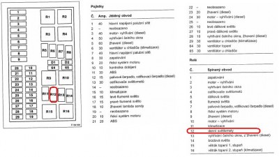

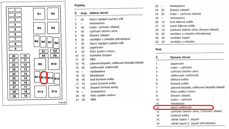

už ste niekto montoval relé denného svietenia+poisku do ff 2002TDCi

zaklad je skontrolovat si,ci tam mas vôbec natiahnutu kabelaz. :idea:

ako to zistím?

Příspěvek od zirafak » 15.10.2008 11:16
Nikde to tu je popisane,ale co si pamätam,tak hlavne je skontrolovat,ci mas v motorovom priestore v poistkovej skrinke natiahnutu kabelaz k rele denneho svietenia :idea:

Bavime se o FFI right???
Jen aby tady nedoslo zase k nejake miiilce... u FFI (aspon me to tak funguje) Ti sviti obrysove + potkavaci ihned po otoceni klicku do polohy "1". Nebude Ti svitit palubka a nezapnes dalkove, svetelna houkacka funkci bude. Nevim esli tam musi byt i nejaka pojistka navic... Jak sem koupil, tak prodavam.

takže musím zistiť či idú do tej 12 kábliky?pochopil som to správne?

Příspěvek od Stehnak » 15.10.2008 12:01
Asi ano :wink:
12 je pozice na kterou patri relatko "automatickeho rosviceni svetlometu", ktere tam nejspis mit nebudes. Zjisti jestli k teto pozici vedou vodice...
