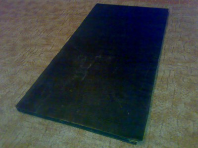

MK2: vibraflex 40
- Milinko
- Příspěvky: 1699
5kg?
...to je už pořádná váha...kam to chceš dát, do dveří, kufru,podlahy....hm?
Myslím, že bohatě by stačila Vibra 25...aby to dveře unesly

a co STP? je lehci nez vibraflex a pouze nepatrne drazsi...

jj. vibraflex 40
A pujde do dveří. Docela mazec pět kilo. Ale říkal jsem si že když už, tak už

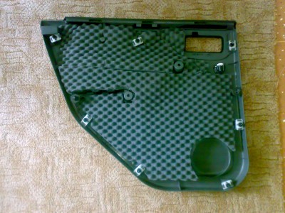

tohle jsem už někdě viděl
, dobrá věc je ten tapec ještě vymazat Braxem a na něj pak tu Sinus pěnu, tapec je pak tvrdý jak beton, nekroutí se, nevrže.

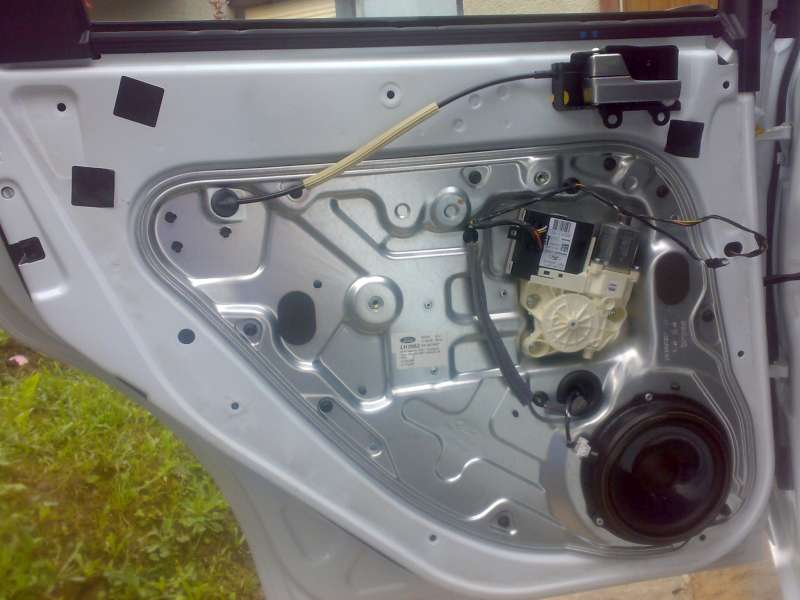

Repro zůstanou, myslím že hrají dobrě, jen bych řekl, že při vysoké volume se to začne fšecko třepat, tak to potom strácí kvalitu
Tož uvidíme, teda uslyšíme, či bude zvuk lepší - pak už by pomohl jedině subwofer do kufru
A jinak budou všechny čtyři dveře, začínám od zadu...
Dík všem za ty rady, snadno se mi to rozdělává a demontuje
Jenom mi neni jasné, jestli ten mechanismus stahování okna (i motorek) jde ven společně s tím krycím plechem? (po uvolnení a vyndání skla)

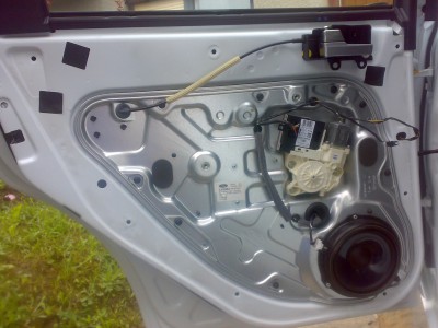

motorček odmontovat dole
zelené šípky:
- tie tri čuplíky pretlačiť dovnútra ( potom sa už ale chujovo dávajú nazad
- tú gumenu uchytku zvazku kablov a lanka otvarania dverí tiež
červene kružky:
tie filcove ovály odlepiť. za nimi sú skrutky ktoré treba povolit. Sú nimi zatiahnuté take dva držiaky v ktorých je osadene sklo.. nevyskrutkuj ale cele skrutky von, len ich povol
ja som ich cele vybral von a potom ked som ich chcel osadiť, mal som plech namieste, skrutka mi spadla a musel som všetko zase rozoberať.. myslim že som to tu aj písal

tu som o tom písal.. Aj milinko mi vravel že tie skrutky netreba vyberat ale stači len povoliť.. tak na to si daj pozor http://www.ford-focus.cz/forum/viewtopi ... 67#p477067
a inak vibra 40 davat na tapacir dveri je podla mna šialenstvo

Čtyřicítka - uvidíme, už to nebudu vracet zpátky

motorcek je jednoduche vybrat.. staci len odpojit konektor a 3ks torx skrutky.. von id uplne lahucko
mozno ho ani vyberat netreba, neviem.. ja som ho vybral.. to bola tá jednoduchsia cast prace na tlmení

STP je dlouhou dobu prodavany pod znackou Zealum. Supr material, kazdopadne na drazsi instalaci - STP Vibroplast M1 + STP Splen.

Ten motorek není třeba oddělat, myslím, že jsem ti to kdysi Quickie poradil, tenkrát jsem si ale nemohl v rychlosti vzpomenout.
Jsem si jistý, že na tapec tu Vibru dávat určitě nebude...ten Brax je dle mého moc dobrý(mám ho v kufru), Merdy s ním svého času ten tapec namazal. Ztvrdne na beton a drží festovně.
