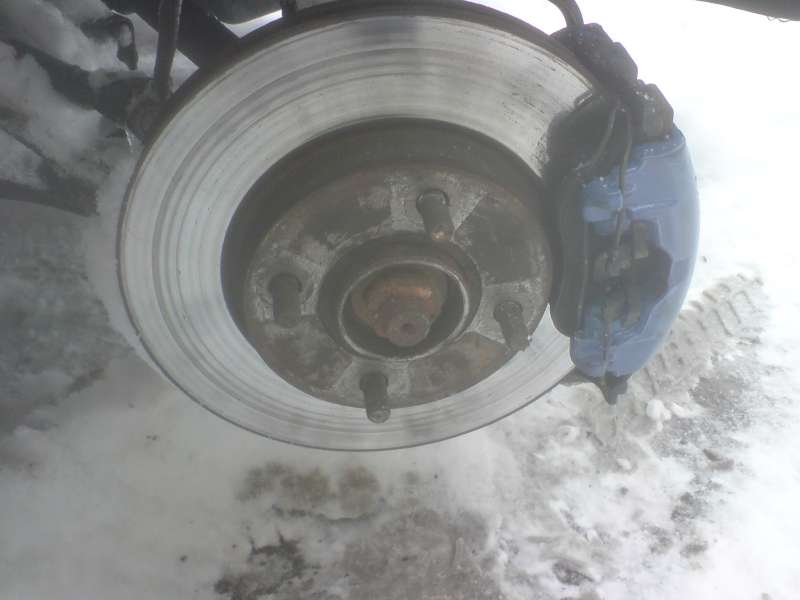

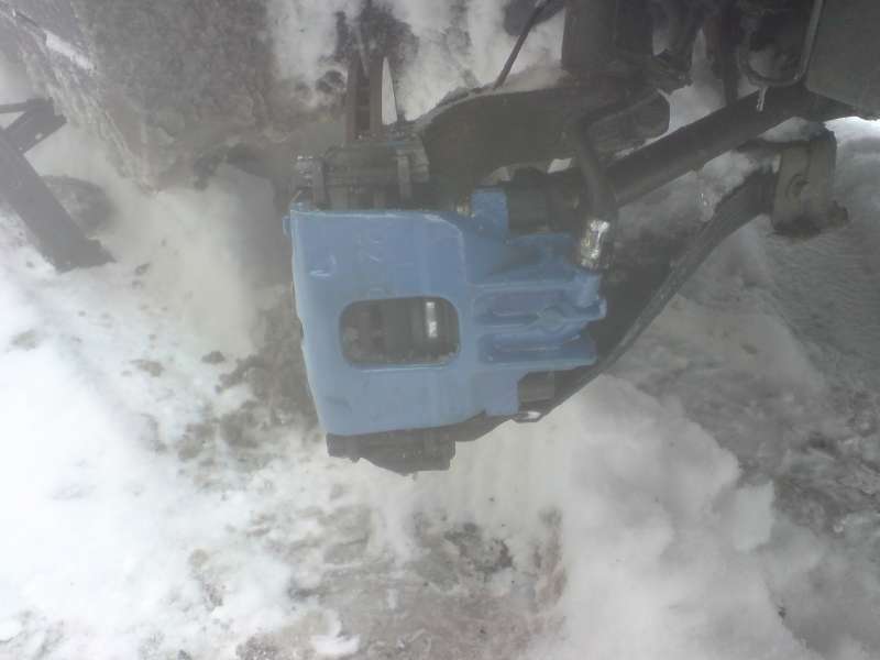

Namontovane foto:
Focus 1,8 16v 85kw,99rok Trend

Příspěvek od Perna_81 » 02.02.2010 23:39
Za mě tedy stříbrná nebo černá, to vypadá skvěle a neutrálně.. Běžný sériový třmeny bych asi moc nezvýrazňoval.
Čeká mě to na jaře taky, ale origo to je stříbrný, tak to asi tak nechám :roll: :idea:
..sakra, proč to jen neudělaj už v sérii nějak takhle hezky, jako na biku :P

Příspěvek od Dingo-zetec se » 04.02.2010 00:06
Foxo píše:Namontovane foto:
pekneee,,,,osobne sa mi to paciii :)

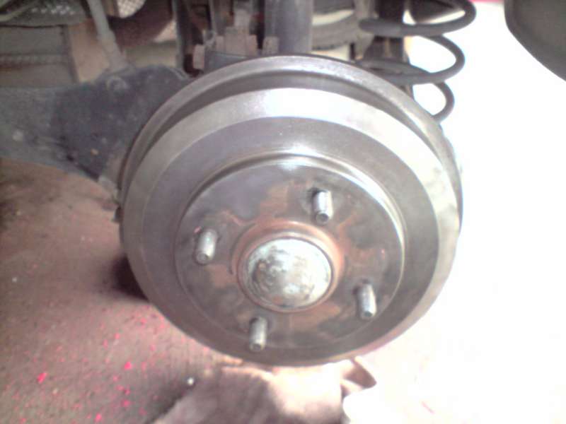

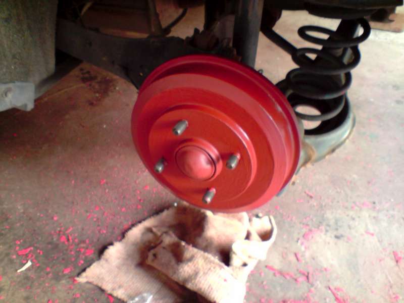

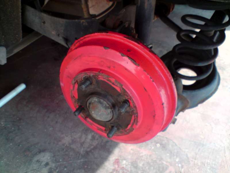

Zdarec, HAM jo, ale když je to fakt bez rzi. Já jsem to loni udělal takto :
1) pořádně obrousit veškerou rez (ocelový kotouček ve vrtačce)
2) odmastit
3) natřít základní barvou na kovy (nechat 24h zaschnout)
4) nastříkat libovolným spreyem
Po zimě jsem na to koukal a je to pořád jako nové, když jsem to dělal poprvé HAM a neodrezil jsem to, tak po roce tam byly bubliny a celé se to loupalo pryč. Fakt, dej si tu práci a budeš spokojen :wink:

ihrdlick: poradne to odrezit a odmastit je zaklad, bez toho bude vysledek vypadat za ctvrt roku jak pises :? ..
pekna prace 8) :D
