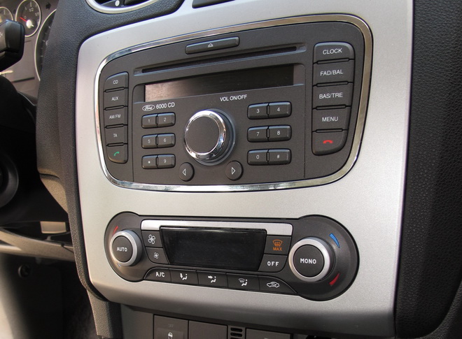

Ahoj, prosím o radu zda bude fungovat BT modul:
a) NOVERO RX-42 8M5T-19G488-BN
b) Nokia RX-42 8M5T-19G488-BF
na FoFo 2007 před FL,ale s rádie 6000CD po FL, tlačítko VOICE.
(Z výroby je nainstalován modul RX-1C 7M5T-19G488-BD, ale nereaguje ani po připojení diagnostiky)
Děkuji
Děkuji

ani jeden z uveenych nebude fungovat, nedomluvi se s radiemxRomanK píše:z výroby je nainstalován modul RX-1C 7M5T-19G488-BD
