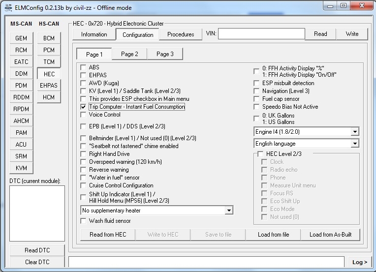

A co to znamená a obnáší?Mufin01 píše:Ano, musí se nastavit v ELMconfigu.

takže připojení na diagnostiku? Myslel jsem, zda to je člověk vyřešit sám "doma"?
- fotopetr
- Příspěvky: 260
- Registrován: 30.08.2014 00:19
- Bydliště: Poříčany
Re: Palubní počítač
Sám doma klidně, ale musíš to auto připojit k PC....
