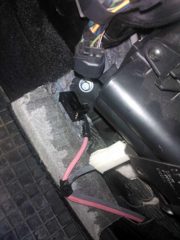

Ahoj
jsou to ty správné konektory pro ptc heater je to focený u spolejezdcových nohou

- Dr.Romca
- Příspěvky: 7107
Re: PTC heater
ty na tlustých drátech ano, pak potřebuješ ještě jeden menší dvoupinový na senzor
vbery
- Příspěvky: 261
- Registrován: 25.01.2012 21:03
- Bydliště: Vejprnice
Re: PTC heater
snad tam taky je
