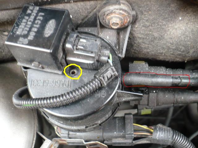

V kazdom pripade to nasvedcuje tomu, ze ta "zazracna" vec mi nefunguje - neprepusta pretlak/podtlak do/zo sania. Len neviem ako to otestovat a najst chybu. Nema to len 2 kabliky na elektromagneticky ventil :?

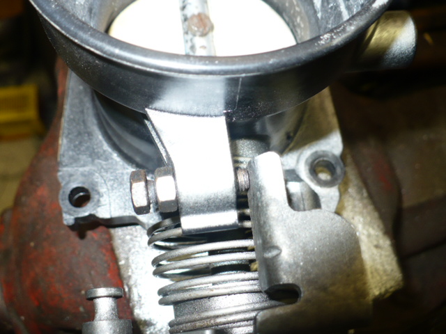

To mi taky dělá, při rezervě otevřu víčko a nádrž se "nadechne" jak potápěč po vynoření. Takže říkáš provrtat víčko? Neuškodí se tomu nějak?
Jinak ještě, když sem otočil tu klapku, tak jsem nic nevybrušoval, jen ji tam nasadil obráceně, jen teď když zavře tak po opětovném sešlápnutí plynu cítím že je jakoby zadrhlá, tím pádem musím vynaložit o trošku větší sílu v noze no a jak povolí tak už prošlápnu víc a vyrazím jak raketa, takže se asi tomu vybroušení nevyhnu že?

musis si nastavit doraz klapky aby se nezavrela "moc" a nedrhla...kdyz je otocena tak doraz z vyroby je uplne jine

To je ten šroubek o který se to na konci zastaví? Jestli jo, tak budu muset přijít na to, jak s ním hnout

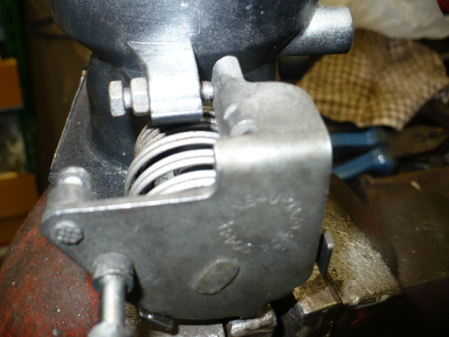

Taky jsem během pokusů jezdil jenom s otočenou klapkou a funguje to, jenom se musí poladit ten doraz - šroubek, akorát má nějakým tmelem zalepenou hlavu. To odstraň, pak se s ním dá otáčet. Je to nějaký imbus, rozměr nevim z hlavy. Neposouvej ten doraz moc(jen těsně, aby klapka nedrhla), aby ses nedostal mimo toleranci klidové polohy snímače polohy klapky.
Novou "nulovou" polohu klapky by si měla ŘJ osahat sama po zapnutí zapalování. Pokud ne (vyšší volnoběh), tak stačí po zapnutí zapalování(nestartovat) několikrát naplno prošlápnout plyn.

Stano, zkus si povolit ten imbus, /žlutě ozn./ Pod ním je membrána.

Honza.tomi píše:To je ten šroubek o který se to na konci zastaví? Jestli jo, tak budu muset přijít na to, jak s ním hnout
Vydoluj ten co tam je/imbus cca 2/ a dej šroubek m5.
