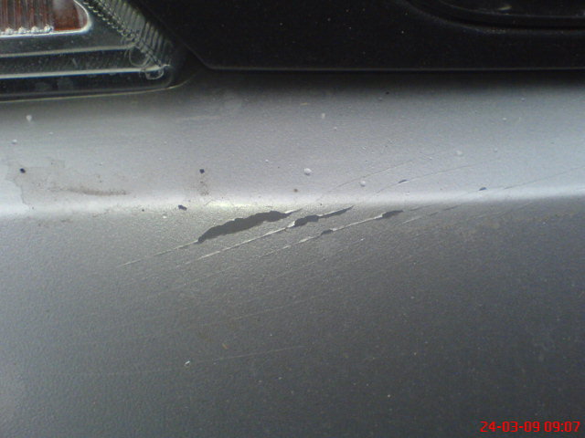

to iZSi: To tady má víc lidí, mě nevyjímaje. Mám to i na plastových dílech a jde to seškrábnout nehtem. Zřejmě jsou to nějaké zoxidované zbytky zimního posypu. Leštěnkou by to mělo jít dolů

Ano, zaruka je 12r ale docital som sa tam taku zaujimavu vec ze koroziu je mozne reklamovat iba v pripade ze k nej dojde z vnutra von... Neviem ako to mam chapat
to Konik: hej da sa to zoskrabat tiez nechtom, skusim to prelestit. vdaka!

Přesně jak píše Konik.Mám to taky a byl jsem z toho dost vyděšenej.Ale ta leštěnka to sundá!Dělá to prý ta potento sůl!

Pokud ti kamínek odloupne lak na předním čele, nebo abraze laku na prahu za předním kolem se na tuto záruku samozřejmě nevztahuje, protože případná koroze postupuje z vnějšku plechu dovnitř. Záruka se vztahuje jen na technologické nedostatky výrobce. Pod tím si představuji nedokonalou protikorozní ochranu, technologicky nevhodné řešení (např. lemy dveří u FF1). Prostě když koroze postupuje z vnitřní strany plechu na povrch a vytváří puchýřky na laku.iZSi píše:Ano, zaruka je 12r ale docital som sa tam taku zaujimavu vec ze koroziu je mozne reklamovat iba v pripade ze k nej dojde z vnutra von... Neviem ako to mam chapat

Tak jsem v sobotu když bylo tak krásně vykydala a vycídila Fofíka a uplně mě vyděsily maličké rezavé tečky na předních blatnících. Jsou titěrné a jsou vidět jen hodně z blízka. Tak jsem chtěla hodit dotaz jestli s tím máte zkušenost. A už to tu čtu. Jde to seškrábnout nehtem, to je pravda. Jen mě napadlo, jestli to nejsou nějaký mikroďubky do laku a ta rez že z nich vyzlínala na povrch. Protože když to seškrábnete, není nic vidět a ni cítit pohmatem.
Neříkejte, že mi Fofin rezne!!!!
Jedině mě napadla leštěnka a důkladně to rozleštit. By se to mohlo jakoby i zatáhnout ne? jestli tam ty nějaký mikropory jsou...

no jestli to jde setřít a pod tím je normálně barva, tak to asi nebude rez, ne. Kdyby to byla rez, tak po setření by pod tím bylo buď ještě víc rzi, nebo čistej plech, nebo díra. Je vidět, že zatím nemáš zkušenosti s korozí
Co tady čtu, mě celkem děsí. Mám teď necelých 14 dní focuse z února 2001, a vypadá to velice slušně. Na jednom prahu je sedřená barva, majitel mi řekl, že už několik let, a není tam vidět žádná rez, jen pozink. Zadní dveře mu někdo napicnul na parkovišti, nechal to jenom vyklepat, opět, tam kde je odlouplá barva je vidět jen pozinkovanej plech, žádná rez. Je to možný u auta, který má tolik problémů s korozí?

jestli tohle bylo mířeno na mne, tak jen bych chtěla podotknout, že si myslím, že kdyby tam byla pididírečka neviditelná okem, že rez klidně "vyzlíná" zkrz ní a když to setřeš, nemusí být nic vidět...Nepřijde mi to nemožné.

Objevil jsem to při sobotním pucování taky - na stříbrný barvě krásně vidět (teda z blízka). Díval jsem se po netu, čím to je. Někde píšou že je to od kotoučů (podle mě divný, mám zástěrky), někde od zimního posypu - v některých materiálech je struska. Někde to vysvětlujou dokonce jako elektromagnetickej jev, kvůli kterýmu koroduje plech v mikroskopickém póru laku ... tomu moc nevěřím, když je to i na plastových dílech. Takže já tipuju ten posyp ...

To, že píšete, že to máte taky a že i na plastových dílech, to mě trochu uklidňuje...

Ahoj, nevite co se stim da delat?
Nechat prelakovat cely naraznik stoji asi trojku co? Ale zase kvuli tomuhle se mi moc investovat nechce. Nenapada nekoho nejake jine reseni?

Neříkám, že je to nemožné, ale jestli takový druh koroze existuje, tak asi jen na Fordech. Jinde jsem nenarazil na korozi, která by se rozlévala po okolní barvě. Nemyslel jsem to ve zlém, spíš pozitivně, že zatím nemusíš řešit "opravdovou" korozi...Mata píše:jestli tohle bylo mířeno na mne, tak jen bych chtěla podotknout, že si myslím, že kdyby tam byla pididírečka neviditelná okem, že rez klidně "vyzlíná" zkrz ní a když to setřeš, nemusí být nic vidět...Nepřijde mi to nemožné.

ale vidíš, že to má více lidí na svých autech. Ostatně v jednom příspěvku se i zmiňuje ta možnost, kterou jsem nastínila.
Jinak rozhodně vím jak vypadá skutečná koroze na autě. Naše stará felda kvete ostošest

Na plastu nemá co reznout.Barva určitě ne a plast taky ne...Byl jsem poučen,že je to od posypových materiálů.V létě to na autě nenajdeš...
