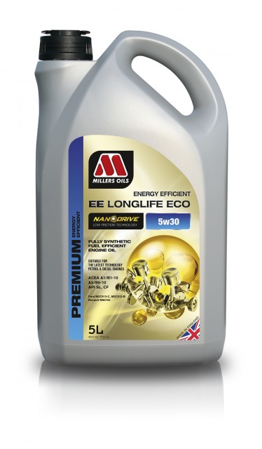

A môjmu 1.5 ecoboostu sa čo stane keď som mu dal do žíl toto?
http://www.millersoils.sk/obchod/action ... oils.xhtml
VÝKONOVÝ PROFIL:
* ACEA A5 / B5-10
* API SL, CF
* Ford M2C913-D, M2C913-C, M2C913-B
* Renault RN0700
CHARAKTERISTIKA:
SAE viskozita: 5w30
Hustota pri 15°C: 0.858
Kinematická viskozita pri 100°C: 11.25cSt
Kinematická viskozita pri 40°C: 67.9cSt
Viskozitný index: 159
Bod skápnutia: -42°C
Bod vzplanutia: >200°C
Viskozita pri studenom štarte -30°C (CCS): 6, 600cP

Příspěvek od Jurawood » 08.12.2017 14:01
zemře na srdeční embólii

Quickie píše:A môjmu 1.5 ecoboostu sa čo stane keď som mu dal do žíl toto?
Nestane se vůbec nic, respektive motoru to jen prospěje...
"Můj" autorizovaný servis mi do 1.5 EB v záruce lije Formulu 5W30 taky :perfect:

To som chcel pocut. Lebo už som pri týchto konspiraciach začal mať obavy že nič iné len 5w20 je to správne.
