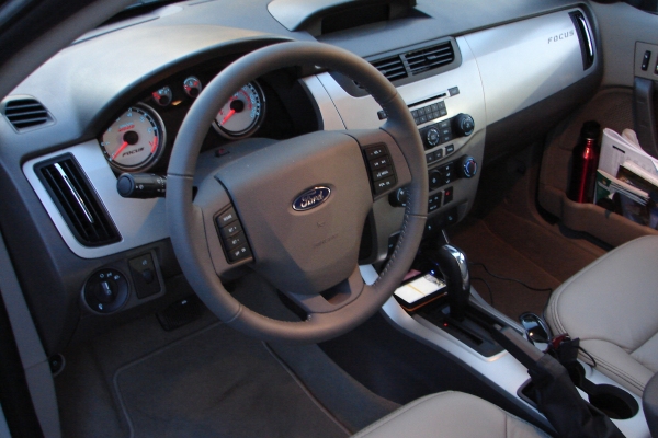

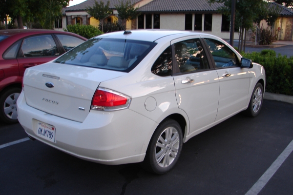

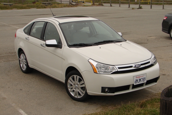

Příspěvek od medva » 02.08.2010 12:05
to ZonixX: minuly mesis jsem mel v usa pujceny uplne novy americky focus - jeste s ochranymi nalepkami na madlech klik (viz fota). Dojmy: odhlucneni rozhodne o tridu lepsi nez muj, nicmene interier mnohem mensi (hlava u stropu), jeste trochu vic plastovy nez u nas, ale na druhou stranu vychytanejsi z hlediska odkladacich prostor a kunkcnich detailu. Netahlo to moc ikdyz to byl udajne 2litr. Jizdni vlastnosti stejne dobre.
Omlouvam se za trochu offtopic.
Ford Focus r.v. 6/2008 1.6 Duratec 74kW - Trend
misoo
Příspěvky: 14839
Bydliště: Bratislava SR
Příspěvek od misoo » 02.08.2010 12:47
hmmm zaujimave, ten interier by som ale cakal ze bude vacsi, vzhladom na velkosti priemerneho americana :D
