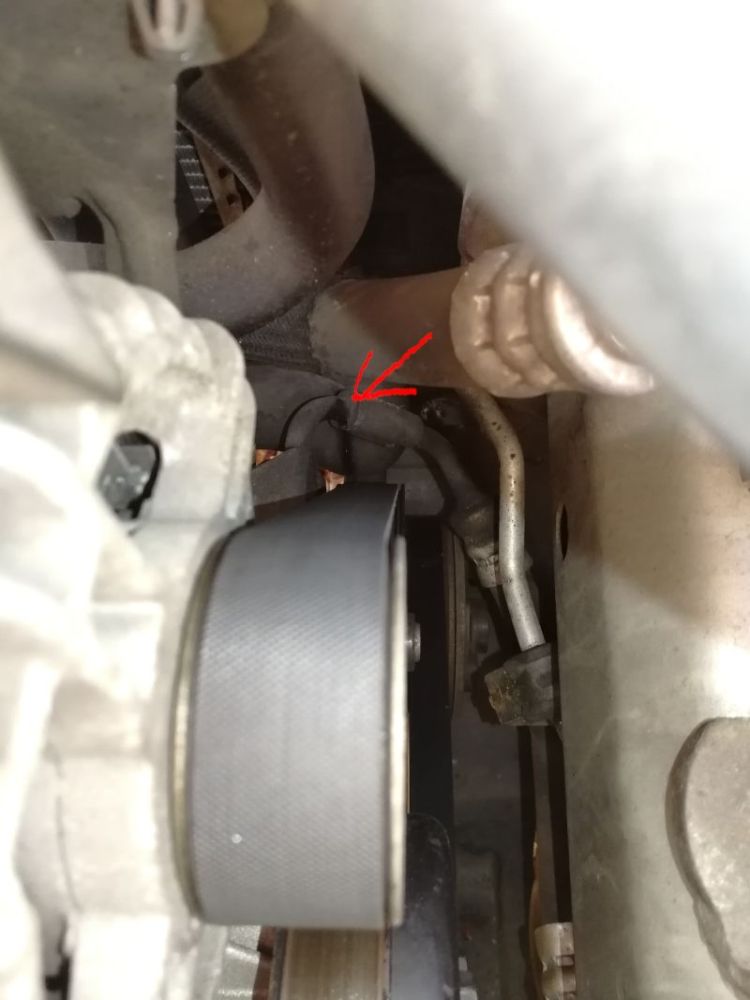

Re: Posilovač řízení - servo
Ahoj, poslední dobou jsem si všimnul, že mi mizí kapalina z nádržky posilovače řízení. Tak 1 cm v nádržce / 5000 km. Kouknul jsem do motoru a našel jenom to, co je na fotce. Mohlo by to být ono? Jaký díl mám případně poptat v servise? Třeba bych ušetřil čas opravy a stihlo by se to za den. Ušetřil bych pár desítek kiláků na kole ze servisu. V těchhle teplotách mě ty cyklovýlety úplně nebaví
... Díky moc. BTW, taky mi při vytočení do dorazu hrozně píská posilovač nebo řemen (poznám podle toho, že manželka parkuje na ulici i docela z dálky). Stačí vrátit volant o pár stupňů zpátky a je ticho. Asi to nesouvisí, ale radši to zmiňuju. Ještě jednou díky. V.

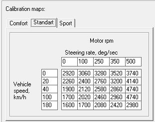

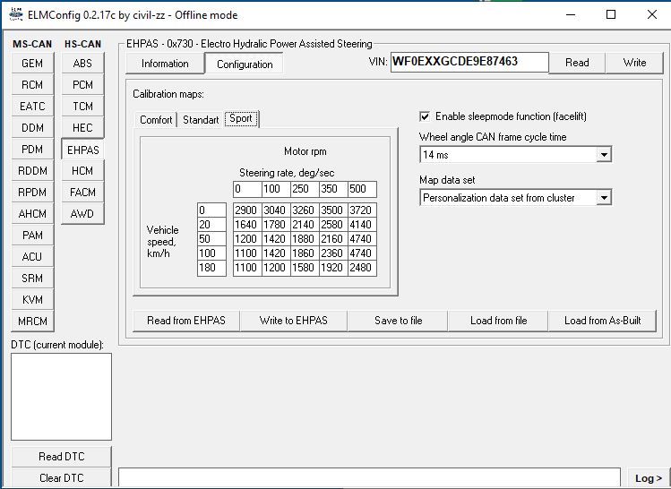

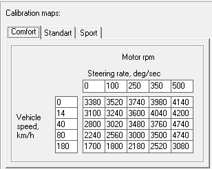

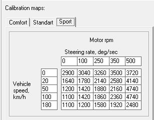

Elektrohydraulický posilovač má standardně 3 režimy (Comfort/Normal/Sport) - lze přepínat jen při stojícím vozu v menu palubního počítače.MajklHe píše:Nejaká novinka pre mňa...jenikHK píše:A není vhodnější upravit nastavení posilovače? Tj. Jeden režim na léto a druhý na zimu?TomFocus píše:Včera proběhl další velký zimní upgrade![]()
Po výměně kol z 225mm - ET 35 na 195mm - ET 52 sem ztratil kontakt s vozovkou, tak .....
ELM config to umí.nejaké bližšie info?
Přes ELM Config lze všechny režiny upravit, je to karta Configuration v nabídce EHPAS. Níže příklad nastavení našeho auta:
Porovnáním tabulky pro každý jednotlivý řežim (svisle - rychlost vozu v km/h a vodorovně - rychlost otáčení volantu ve ° natočení/s), přičemž tabulce rozumím tak, že číslo v každé buňce jsou otáčky motoru čerpadla posilovače, tj. vyšší číslo znamená vyšší účinek posilovače a tudíž menší ovládací sílu na volantu.
Comfort: Normal: Sport: Auto jsem si přivezl s režimem Comfort a byl jsem krajně znechucen přeposilováním řízení (nejpíš skutečně auto po německém důchodci), ale s režimem Sport jsem vcelku spokojen, ev. bych je (krom hodnoty při nulové rychlosti) max o 10% snížil.
