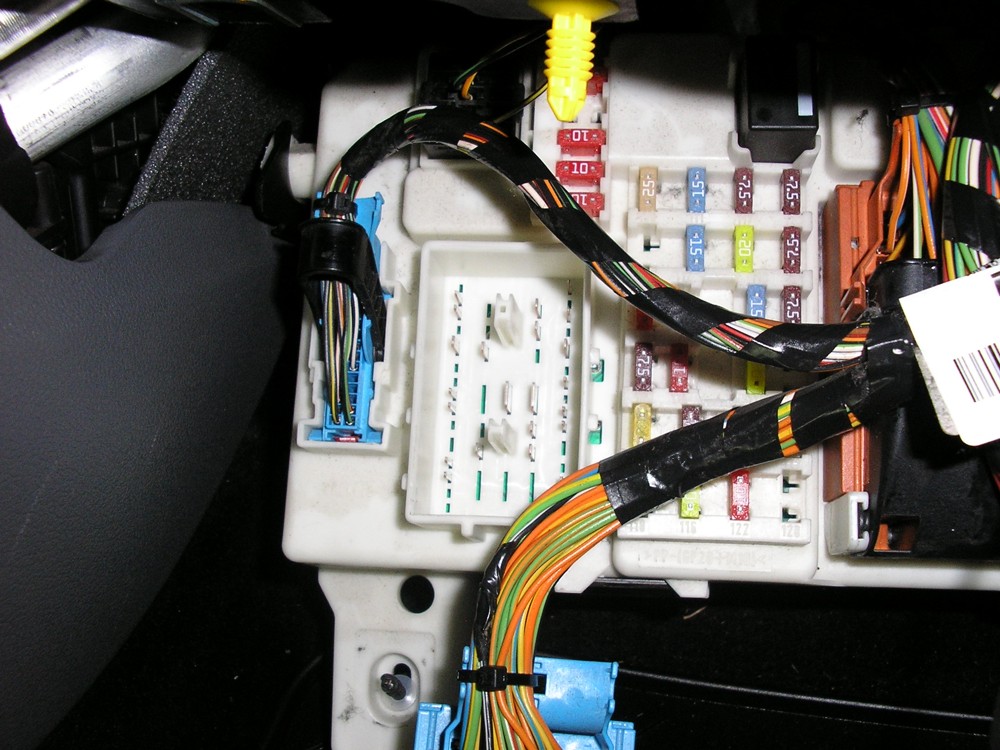

vem to primo na pojistkovnici pred spolujezdcem ... tahnuto ze stropu mi prijde hodne zbytecneBlueWolf píše:Kudy jsi táhnul kabely od stropního osvětlení kabely? Díky.

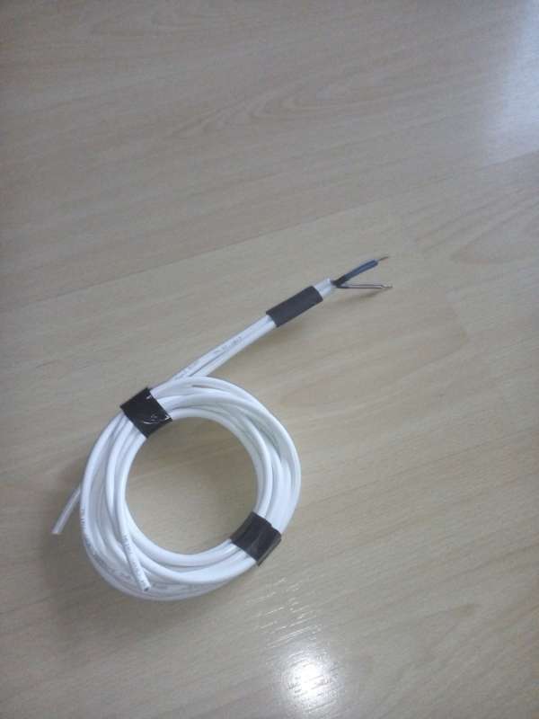

zdravim, tak jsem dnes udelal " predpripravu" osv. nohou, jelikoz jsem nemel vubec nic hotove. Koupil jsem kablik a pripojil ho k cernemu kon. (C98) a ted cekam, az dojdou od cinanu patice pro zarovky..

Re: Osvětlení prostoru pro nohy vpředu
Dík, pojistkovnice mě taky napadla, ale celkem se bojím, abych něco nezkratoval.ZaQik píše:vem to primo na pojistkovnici pred spolujezdcem ... tahnuto ze stropu mi prijde hodne zbytecneBlueWolf píše:Kudy jsi táhnul kabely od stropního osvětlení kabely? Díky.(ale jinak to musis tahnout Asloupkem)

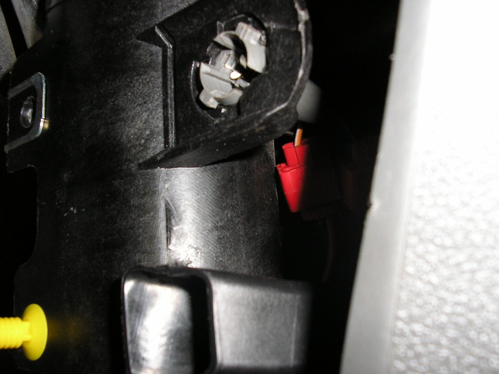

Tak vzhledem k tomu, že jsem přidával přihrádku (popelník), jsem na konec natáhl kabely od zapalovače. Osvětlení tedy svítí po zapnutí světel. Doplnil jsem patici T10 a osadil červenou LED. Svítí krásně tlumeně červeně, tak že neoslňuje. Zatím sklízím jen samou chválu.

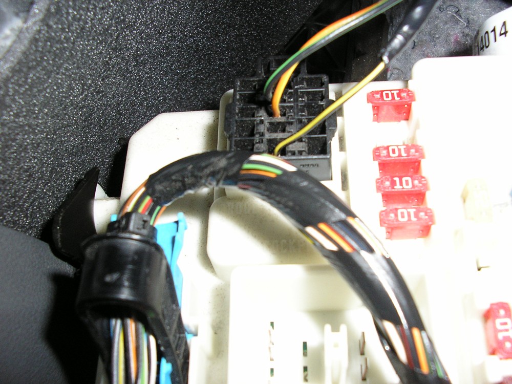

Zdravím
Chtěl bych poprosit o kontrolu zapojení osvětlení prostoru pro nohy. Zapojoval jsem podle návodu tady na foru,objímky a dráty tam jsou origo. natažený -- ( jeden černobílý z pinu 41 z C102 jsem napojil na žlutočerný na C98, bohužel to nefungovalo. Možná i proto že mám v pojistkovce konektor C98 vlevo nahoře za konektorem C102. Tak jsem zkoušel a zjistil jsem že stropní světlo reaguje jenom na odpojování toho konektoru C98. Tak na oba drátky od objímky osvětlení nohou u spolujezdce jsem rychlospojkou nacvakl dráty a ty jsem nacvakl přímo na dráty na tom konektoru C98. Oranžovo- bílý drát z objímky na oranžovo- bílý na C98 a černo- bílý z objímky na černo- žlutý na C98 (ještě je v té C98 jeden drátek černo-zelený a ten nevím k čemu je
)Osvětlení zapojené tímto způsobem i přesto že je vynechané zapojení přes konektor C102 funguje perfektně a stačila připojit jen objímka u spolujezdce u řidiče byla v serii tak svítila taky bez jakéhokoliv zásahu. Žádná pojistka nelupla
,ale potřebuji potvrdit, že to tak může být připojené abych něco neodpálil. Foto tohoto zapojení přikládám.
muze to tak byt ... u C102 musis mit piny vedouci z GEMu (urcite je tam nemas)
Díky moc za potvrzení,
jen ještě ten zeleno-černý v C98 už teda nemusím nijak připojovat k těm mým propojům??
ten posledni je stala kostra

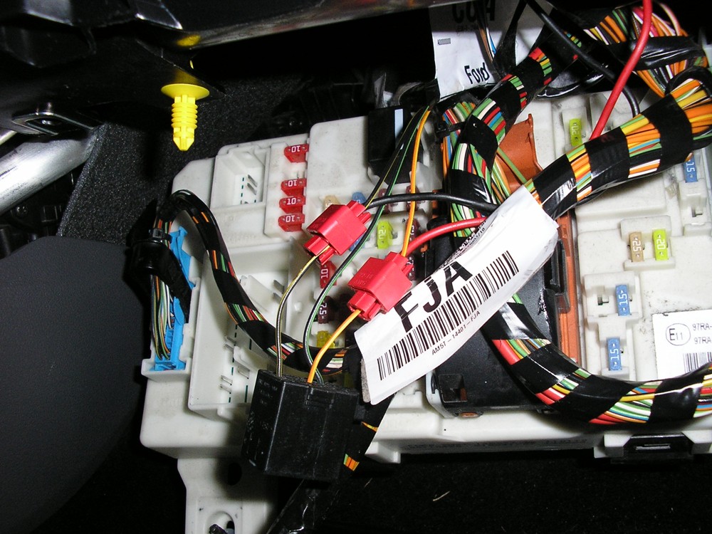

Pani prosim o radu. Ak tomu dobre rozumiem, pri otvoreni dveri je spinana zem "-"?
Potreboval by som spinat 12V "+".
Objavi sa niekde 12V "+" pri otvoreni dveri?
(FoFo 2010 MK2.5 po FL)
- Příspěvky: 25000
hmmm, spinanych +12V asi neni ... leda je udelat pres rele ze spinane kostry
