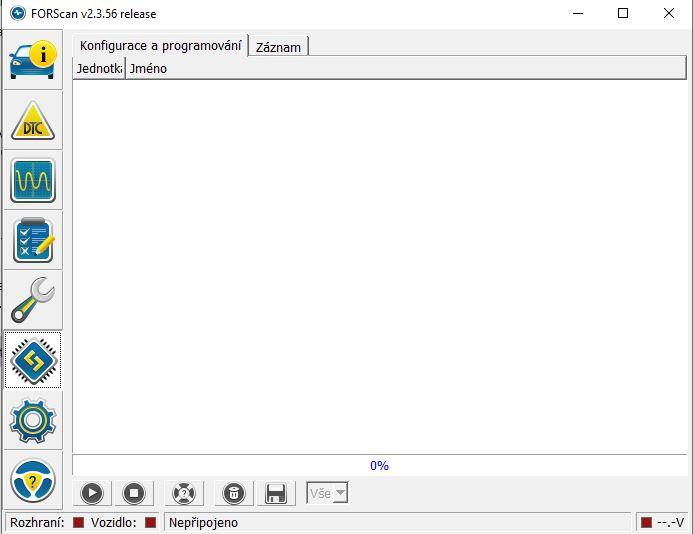

Nechci býti hnidopich,ale pokud to hledáš ve forscanu který není připojen tak je jasné,že ti nic neukáže. Soudím dle screenu v předchozím příspěvku 8)
Byl: Ford Focus Turnier 1.8 16V/85kW r.v.2000
Ford Focus 3dv 1.8 16V/85kw r.v.1999
Je: Ford Focus combi 1.8 16V/85kw r.v. 1999
Ford Focus 5dv 1.8 16V/85kw r.v.1999
Ford Focus Turnier 1.6tdci 80kw r.v.2008
Příspěvky: 13562
Re: forscan
Příspěvek od stano. » 08.01.2024 20:44
Presne tak. Treba pripojit auto, vybrat jednotku, zapnut programovanie a az potom to tam je.
Antonín Plhal
Příspěvky: 181
Registrován: 02.07.2011 00:30
Re: forscan
Příspěvek od Antonín Plhal » 08.01.2024 20:46
Problém je v tom, že jsem to tam neměl ani při připojení auta. Není někde v nastavení zatržítko? Nemůže to být verzí kabelu?

Vacil
Příspěvky: 198
Registrován: 05.01.2020 09:04
Bydliště: Obříství
Re: forscan
Příspěvek od Vacil » 08.01.2024 21:58
Jsi na špatný záložce .. přepni se na ikonu auta s "i" vlevo nahoře, měla by být teda i výchozí po spuštění programu .. pak máš dole tlačítko na připojení

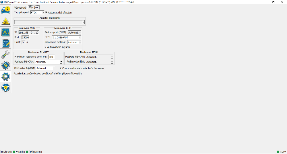

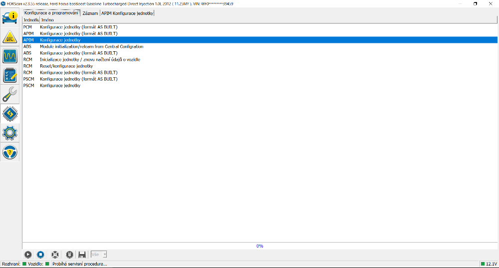

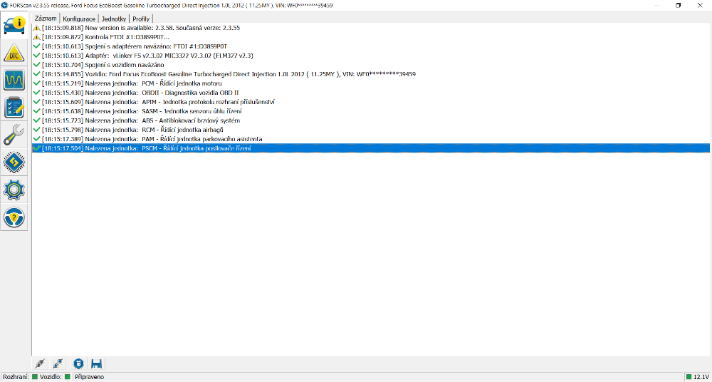

Příspěvek od Antonín Plhal » 13.01.2024 18:38
Takto vypadá nastavení:
Takto vypadá načtení:
Takto vypadá inkriminované okno s připojením auta:
Focus Mk3 (2013) 5dv. hatch, 1.0 Ecoboost 74kW, www.plhal.cz

Příspěvek od Anduril » 13.01.2024 19:18
Nenacetlo ti to vsechny moduly v aute.
Zkus vymazat profil tveho auta ve forscanu, resp. ho nevybirej pri pripojeni forscanu k autu a nech forscan, at vyhleda vsechny moduly znova a vytvori novy profil.
