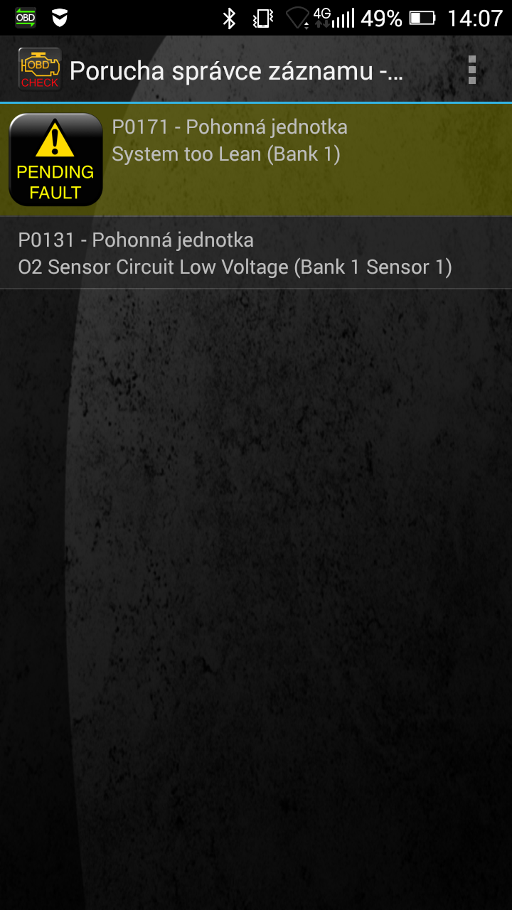

Příspěvek od pavelrs » 12.08.2017 22:33
Diagnostika hlásí chybu P0171 prý chudou směs. Auto při akceleraci občas cukne jako by vynechal motor. Taky mi ukazatel aktualni spotřeby začal při brzdění motorem ukazovat spotřebu např 3,5 litrů místo nuly. Spotřeba šla nahoru. Neví někdo kde je chyba? Najeto mám bezmála 220000 km. Je to Focus II 2006 1,6 74kw. V minulosti se také objevovala chyba C1750, ale ta už dala sama od sebe pokoj.

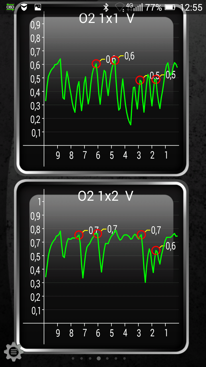

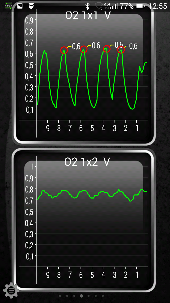

Příspěvek od Jurawood » 23.08.2017 09:12
máš torque? - tak si zobraz průběhy lambdy ne? Můžeš je sem postnout. Vsdím se že lambda běhá...
Podle mé zkušenosti 90% lidí lambdu mění naprosto zbytečně v hesle tonoucí se stébla chytá.
Je to prostě identifikace chudé směsi, RJ vyběhne z mezních hodnot a musí nestandardně obohacovat.
Vstřikovač, svíčka, čerpadlo, kabeláže, i ta lambda - kabeláž, kostra, sání, netěsnosti, hadičky, senzor podtlaku... cokoliv.... diagnostika není všelék, chce to postupovat krok za krokem a měřit a diagnostikovat jednotlivé systémy.
V prvé řadě změř lambdasondu.

pavelrs
Příspěvky: 12

Příspěvky: 13591
Re: Vyčtené chyby z diagnostiky
Příspěvek od stano. » 27.08.2017 18:13
Torque prve je za studena, druhe po zohriati?
pavelrs
Příspěvky: 12
Registrován: 15.04.2017 17:01
Příspěvek od pavelrs » 27.08.2017 20:24
Po zahřátí jsou oboje. Ta první při jízdě a ta druhá při stání na červenou. Volnoběh.

Jurawood
Příspěvky: 302
Registrován: 27.07.2016 10:25
Bydliště: Brno
Příspěvek od Jurawood » 27.08.2017 20:51
Lambda vypada ok i meze regulace. Katik fukcni.
Jeste bych se mrkl na adaptace, klidne na torque.
Dej si rafikove budiky vedle sebe, kratkodoba musi porad behat kolem nuly, max +-5
Dlohodoba vic,, ale tak max 10 az 15.. No a to uz jen okrajove.

Jurawood
Příspěvky: 302
Bydliště: Brno
Příspěvek od Jurawood » 27.08.2017 20:56
Ted jeste koukam lip, ten signal 0.5 az 0.6V je celkem nizky. Bud je zoxidovanej konektor, nebo lambda uz min vyrobi....musel bych mrknout u sebe kolik to dava me, jsem na dovci, jestli pojedem nakopit hodim screenshot.

Příspěvky: 13591
Příspěvek od stano. » 28.08.2017 07:26
Prva lambda dava iba 0.6V. A druha za katom nema podla mna oscilovat.
