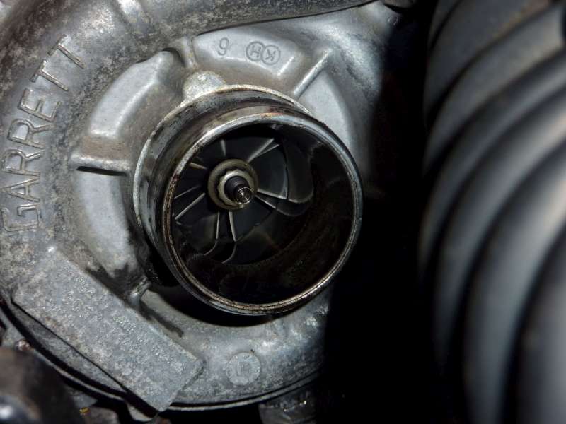

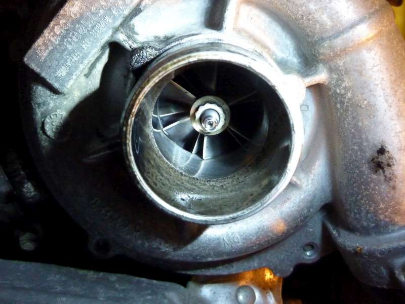

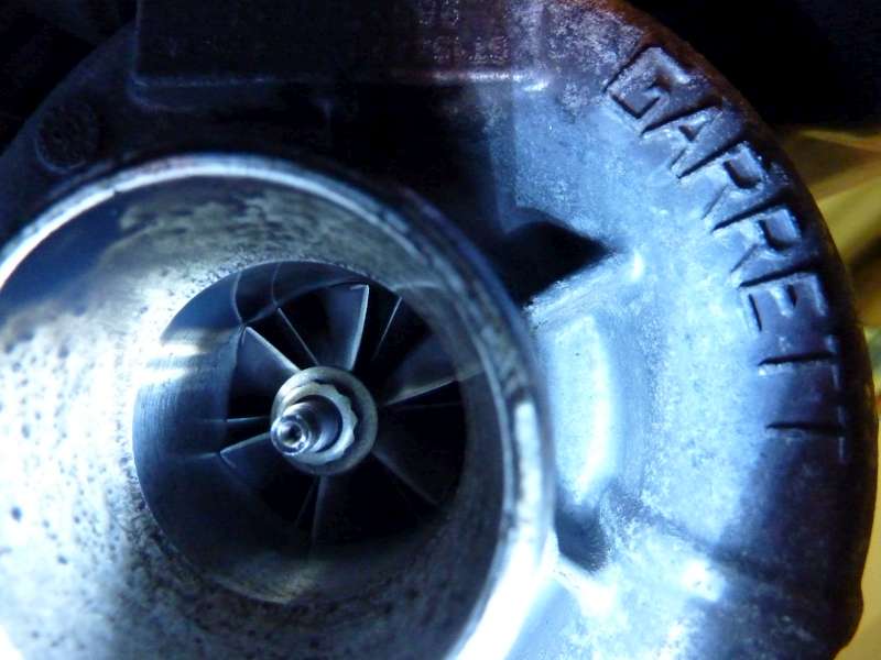

pani a kludne aj damy.. mozem Vas poprosit o posudenie tohto turba?
Vykon motora je ok, turbo na lozisku nema ziadnu volu, olej v hadici nasavania vzduchu bol, ale netiekol, len bol usadeny na stenach hadice taky olejovy film.
Kedze som este turbo na vlastne oci nevidel, neviem posudit ci je na koncoch lopatiek akoby svetlejsie miestov poriadku. Ci sa to o nieco suchlo alebo jednoducho to tak ma vypadat.
Problemom je v podstate hvizdanie pri rozbiehani alebo zastavovani turba.
Vo Ford servise tvrdili ze vzduch bokom nejde, ale ja mam z toho iny pocit... aj ked nejaky zavan som necitil...

velmi mi to pripomina moje turbo , v takomto stave som ho v aute kupil a urobil s nim 20000km az kym som dal nove-to uz ide potichu a spotreba stupla cca o 0,4 .... volu som tiez nemal ani spotrebu oleja aj ked hadica na vstupe sa zaolejuva - ale to vraj ide aj z odvetravania motora

Tak nam ti soudrozi z NDR predavaju nejake hlucnoturbe auta. Rovnako ako ty som to kupil s takymto hlucnejsim turbom, aj ked v tychto zimnych chladnych dnoch je to pocut viac. Pripisujem to chladnemu nasavanemu vzduchu a mozno aj stvrdnutym hadiciam kde ma vzduch vacsiu moznost podfukovat pomimo.Kazdopadne by to teda mohlo vydrzat este nejaku porciu km... budem to porozovat a obcas skontrolujem volu loziska.

Nevím, jestli to takto poslechově může někdo posoudit. To, že turbo je docela slyšet, mi přijde normální, zkus sešlápnout plyn trošku více a dostat tam minimálně 4k otáček. Mému turbu se mi zdá, že se více napíná ta vzduchová hadice jako měch na varhany:), tady se mi to zdá být docela slabé, ale to bude asi tím, že tam máš málo otáček a plyn jen lechtáš. Zkus si hadici trošku polít jarovou vodou,jestli ti to někde neuchází, jinak mi nic nenapadá, než to zkontrolovat v servisu, takto to asi sám neodladíš. Na druhou stranu, když se ti to zdá být OK a je dobrý zátah, tak bych to nějak moc neřešil.

Oni ale hovoria o :? "kvílení sanitky" 8O a to je už niečo "viac"... Takému tomu "pradeniu-hvízdaniu" turba by sa nikto nebránil... :roll: :idea: :wink:
Takže - je to už len o "tolerancii" k turbu, respektíve k tolerancii jeho expresívnemu akustickému prejavu...čo môže vcelku fajn durdiť človeka(najmä, ak má rád prehľad a jazdenie bez rušivých sprievodných "javov a úkazov").
