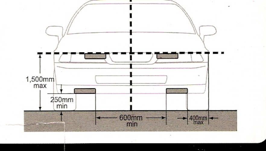

Já to chtěl dávat taky tímhle způsobem a už mi bylo řečeno že NE. Teď když mě stavěli policajti kvuli tý pokutě co jsem dostal tak jsem se ho ptal. A sám mi řekl že ho to hned praští do očí. Nebude tam dodrženej rozměr od boků auta. A už vůbec by se mu nelíbilo to dát za to sklíčko.
A na STK mi to taky řekli že nedodržim rozměr od boků.

No já nevím přesně, ale rozměr od bokú je 40cm max a todle je rozhodně méně. Od země je to taky víc jak 25cm tak nevím jaký rozměr myslíte. Čím víc ke kraji, tím líp. A Octávky to mají na stejném místě, kdyby to nesedělo rozměrama tak by to asi neměly homologované.

- Příspěvky: 1780
- Bydliště: Plzeň
Re: Denní svícení - MONDEO
- umísťují se ve vodorovné rovině ve výšce od 250 mm do 1500 mm na přední část vozidla
- vzdálenost světel od bočního obrysu je max. 400 mm a vzájemně mezi světly min. 600 mm (u vozidel s šířkou menší než 1300 mm je povolena vzájemná vzdálenost 400 mm)

No dyť jsem to tu napsal. Akorát nechápu který z těch rozměrů není v pohodě.

- Příspěvky: 1780
- Bydliště: Plzeň
Jo ba jo ted na to koukam. J tam max 400 mm. Ale mě řikal že to musí bejt alespon 25 cm což nějak nechápu. Ale každopádně tam neni asi 250 mm od země.

- Fastr
- Příspěvky: 238
- Registrován: 15.02.2010 20:35
- Bydliště: Zlín
No 250 od země je tam určitě a ta mlhovka má činnou sv. plochu o něco víš, takže v normě. A samo, že můžu narazit na vola, ale od toho jsou schválené právě ty rozměry a homologace těch světel aby nebyly problémy při posuzování a rozměry hovoří jasně. To by si pak mohl každý rozhodovat jak by chtěl, bez ohledu na vyhlášku.
