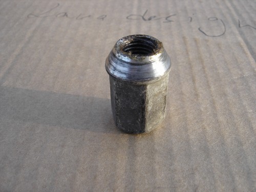

Ahoj všem, pravděpodobně mi nějakej šmejd sebral matku z liťáku. Jsou to nějaký Alessia, typ už nevím. Má někdo tušení, kde k tomu sehnat náhradní matky?

karbi02 : Napiš, na jaký rozměr klíče to potřebuješ(mám 17 a 19) a kolik potřebuješ. Myslim, že mám stejné doma a nějaké kusy navíc. Tak pisni ten rozměr a adresu do SZ a pošlu Ti je jestli chceš :wink:

HmerX: zaslal jsem Ti soukromou zprávu. :wink:

Ahoj všem, takže problém vyřešen. HmerX doma našel pár matek který mi poslal. Maj ty kužely trochu větší, ale vypadá to, že sedí. Tímto mu velice děkuji za pomoc a rychlé jednání. :palec_nahoru:

Jestli je ten kužel jen delší, ale má stejný sklon, pak by možná stačilo ten rozdíl ubrousit, co? Nápad není z mojí hlavy, předávám, jak jsem četl jinde :mrgreen: Klidně to zkus, kdyby to nedopadlo, pošlu Ti ještě další kus :wink:

Já na to myslel hned, to dát někomu na soustruh, ale jak jsem Ti už psal, myslím si, že by to potíže dělat nemělo. Ten kužel má stejnej nebo hodně podobnej sklon, dotáhlo se to normálně, takže OK. Jestli je ten kužel delší , by bejt problém neměl. Do ráfku to dosedlo normálně, viděl jsem to na pošpinění matky, když jsem jí znova vyšrouboval, takže v pohodě. Díkes. :wink:
