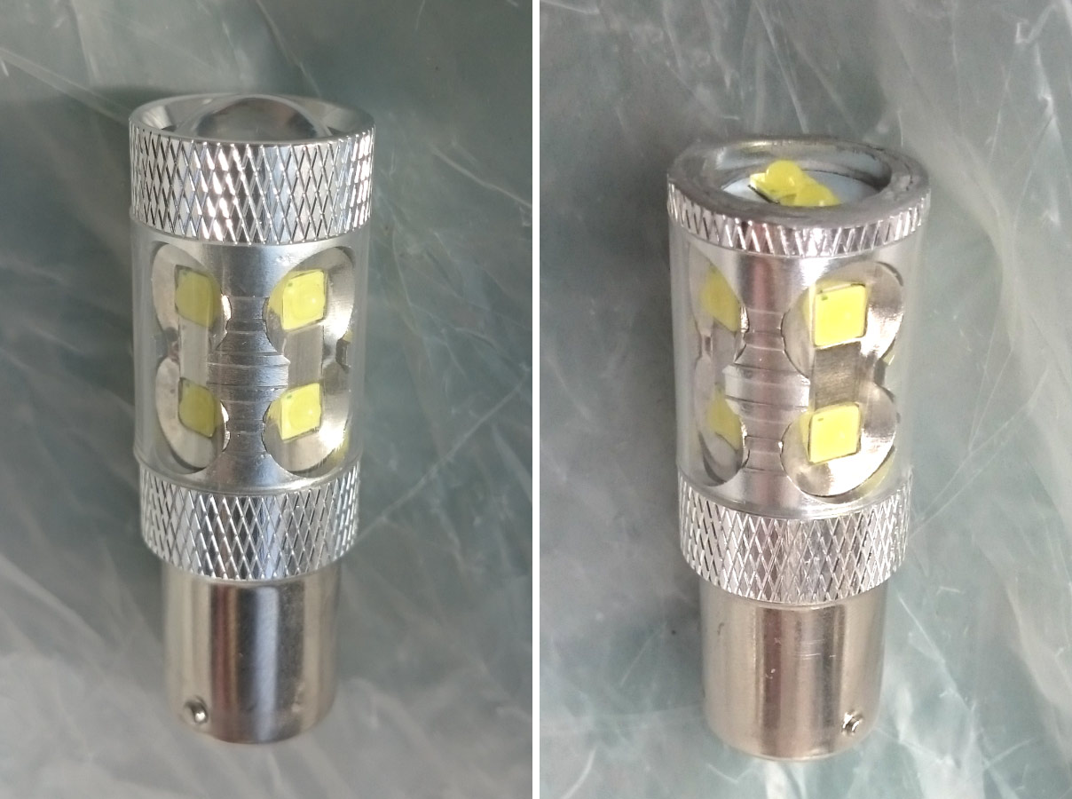

Lebo svieti hlavne LEDka pod sosovkou. Preto to smeruje do dialky. Jemna uprava by tomu pomohla. Pre zaciatok skus odmontovat tu sosovku. Ak pojde...
construct
Příspěvky: 28
Registrován: 16.01.2014 21:48
Bydliště: Olomoucko
Re: žárovky - info v 1. príspevku
Příspěvek od construct » 13.02.2016 08:51
Díky za tip, čočka nenásilně oddělat nejde, ale jednou se odhodlám a odříznu ji :)

stano: tak jsem čočku odříznul a svítí to parádně! Není to sice taková hitparáda jako v transitu (tam zpátečka osvítí i zadní kola), ale oproti obyčejné žárovce je to velký pokrok a už se dá po tmě i někam zacouvat :perfect:

Ledky bez lupy mají jiný typ led čipů, takže si myslím že by svítily míň, ale musel by to zase někdo vyzkoušet. Já jsem pročetl všechny diskuse a stejně jsem se nic nedozvěděl a tak jsem risknul a koupil tu drahou ledku s čočkou, která bez úpravy svítí dost mizerně. Po úpravě už je to ale supr a možná by svítila ještě víc do strany, kdyby se uřízlo ještě víc té kovové objímky :-)

Objimka ti uz nepomoze. Tak do boku ide z LED minimum svetla. Pozri vyzarovaciu charakteristiku v datasheete ;)
Este by mohlo pomoct natocit objimku/ledky k zemi. Alebo hornu polovicu svetelneho kuzela vyzarovaneho prednou LED vratit naspat na parabolu. To je uz ale dost komplikovane.
Aj to dymove vrchne plexi dost lumenov stiahne...
