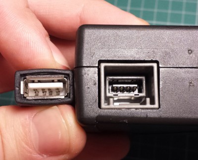

Pokud bude někdo mít BT modul s tím starším USB konektorem a nebude se Vám chtít kupovat předraženej kabel, tak se mě povedl kabel vyrobit.
Kabel se dá vyrobit z prodlužovacího USB kabelu a USB konektoru.
O jaký konektor na BT modulu se jedná:
Konektor BT modulu
Konektor BT modulu
Co potřebujeme:
1) Prodlužovací USB kabel, zde odštípneme koncovku samce.
2) 1x konektor USB samice (ten co je třeba v PC). Z tohoto konektoru odendáme plechovou část. Takto upravený konektor již jde zastrčit do BT modulu. Možná bude potřeba více napružit kontakty na konektoru.
Kontakty jsou propojeny "zdcadlově", zapojení konektoru je zřejmé z přiložených fotografií.
Upravený konektor již bude stačit připájet na usřižený prodlužovací USB kabel. Kontakty jsou propojeny "zdcadlově".
USB konektor samice
USB konektor samice
Upravený USB konektor I.
Upravený USB konektor s vyhnutýma kontaktama.
