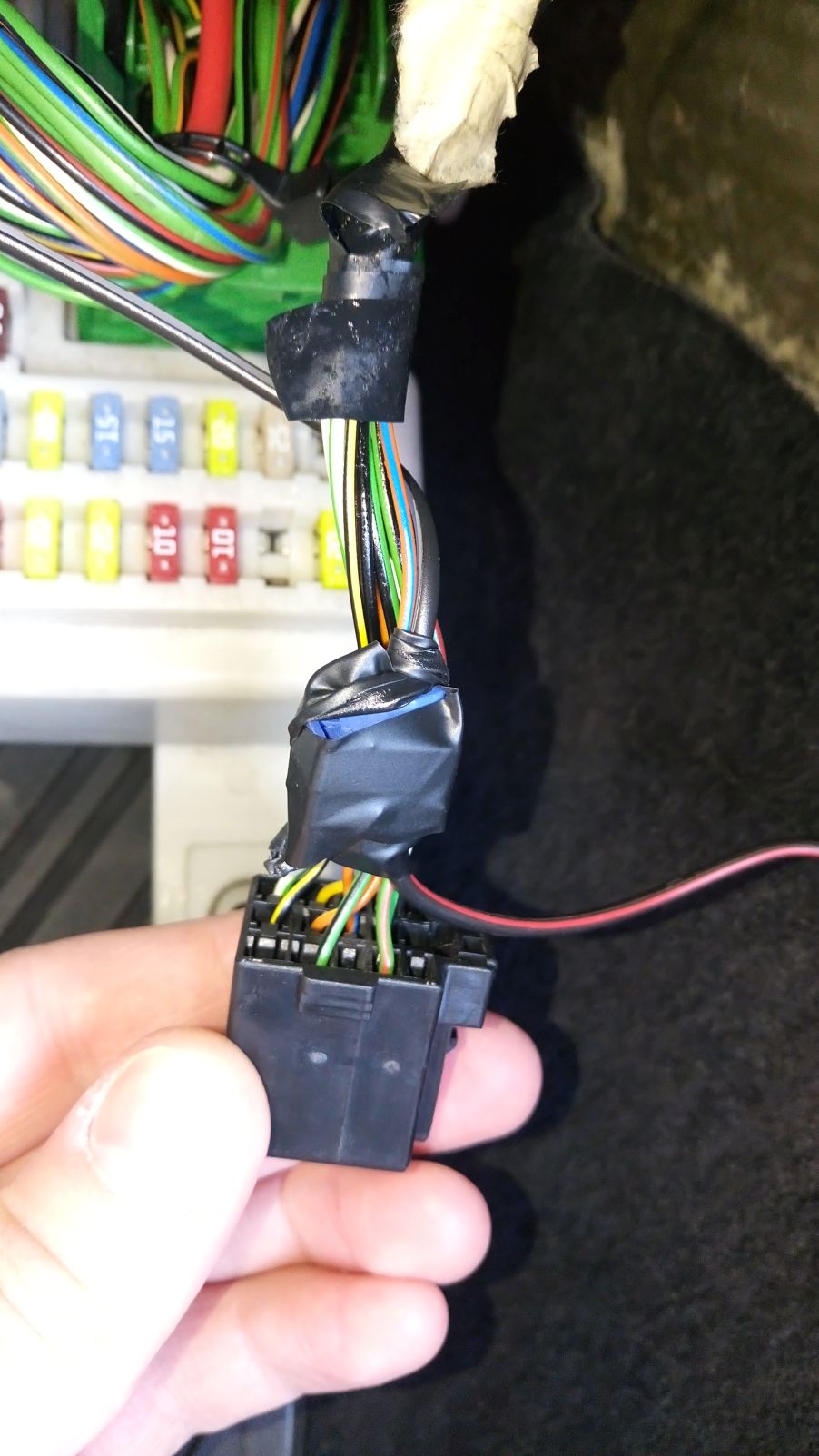

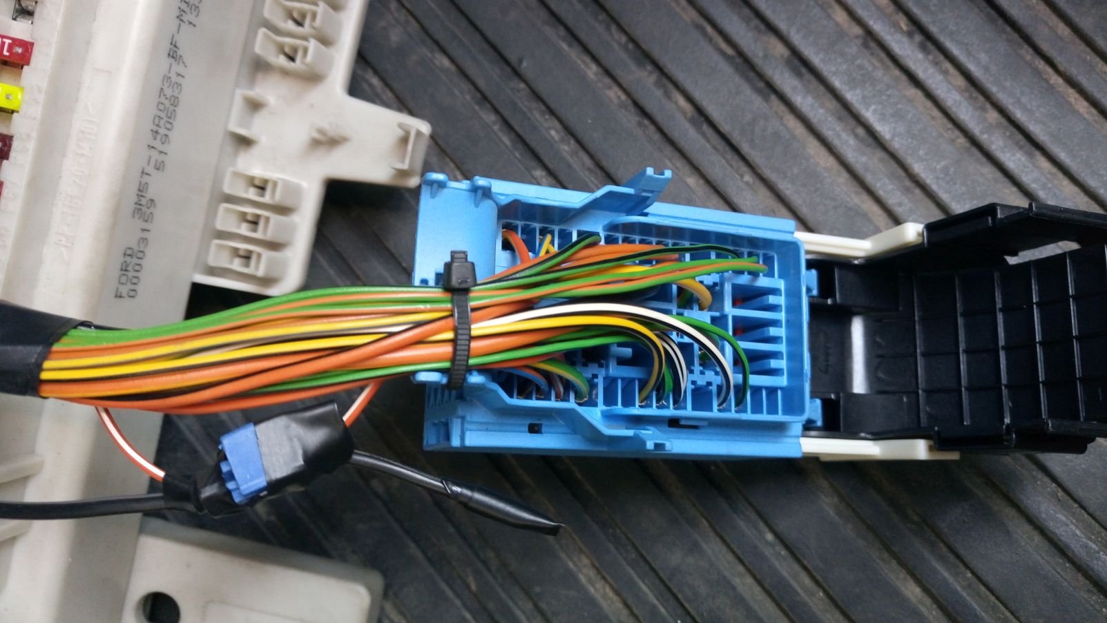

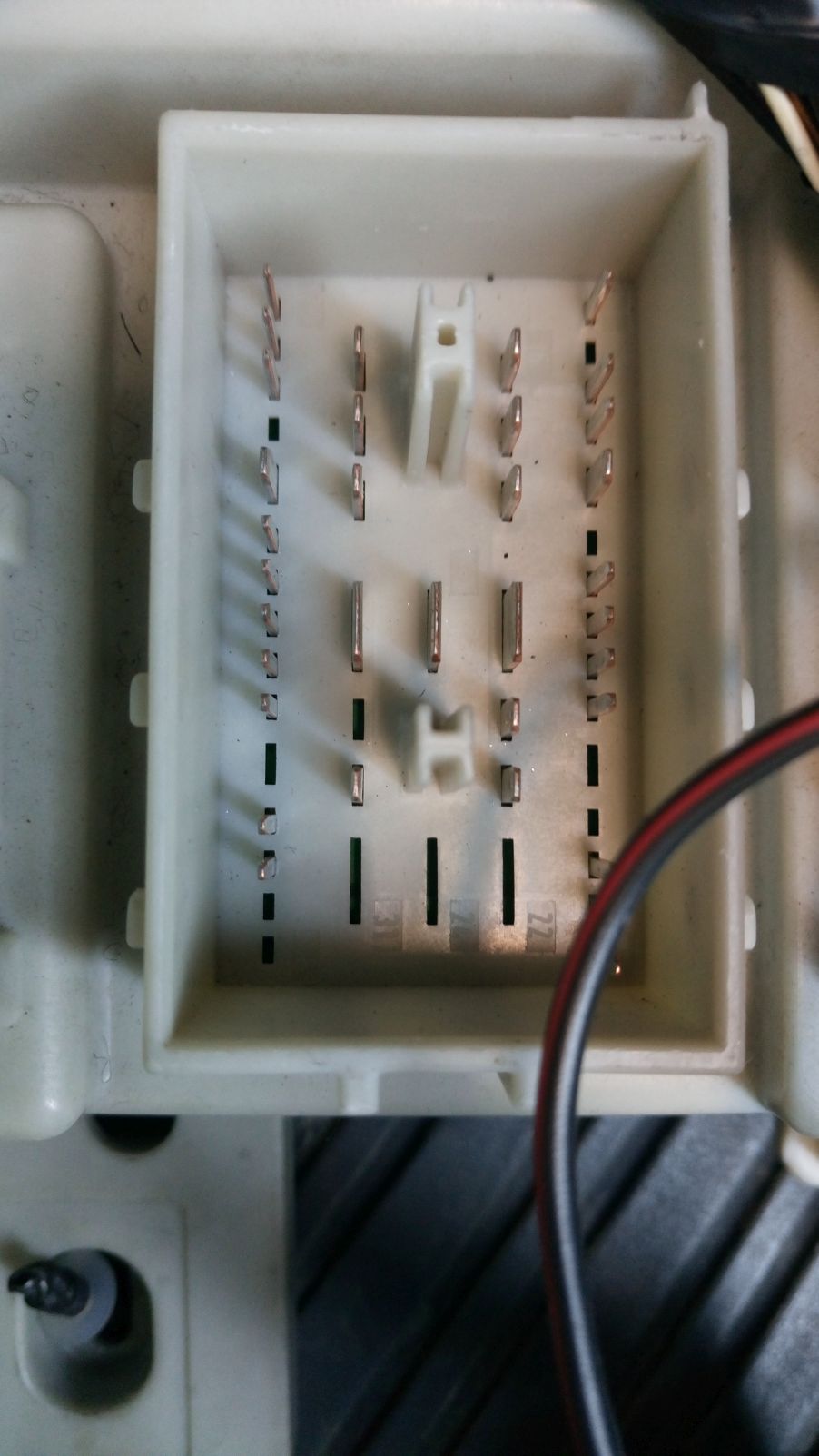

Takže preveril som to dneska a chová sa to nasledovne:
1. žiarovky aj kabeláž osadená podla popisu vyššie (+ obrázkov nižšie):
- vnútorné osvetlenie je v poriadku, pracuje ako má
- vonkajšie osvetlenie slabo preblikne pri odomykaní a zatvorení kufra
2. žiarovky osvetlenia nôh vybraté, kabeláž stále zapojená
- to isté ako v bode 1.
3. žiarovky aj kabeláž úplne preč
- zvyšné vnútorné osvetlenie v poriadku tak ako predtým
- vonkajšie svetlá bez problémov
Prepoj som robil obyč. drátom o mierne väčšom priemere ako na konektoroch na GEMe a pripojil klasickými rýchlospojkami, ktorými mám spojenú kopu iných vecí v aute a bez problémov.
Tu prikladám fotky zapojenia a fotku C102 kde sú vidieť rozmiestnené piny:

+12V na oranzovo-modrem je OK
stmivana kostra je asi spatne - ja mam pin 41 cerno-bily (oranzovo-bily mam pin 35) ... mas to spatne odpocitane

No ale kostru som neprepojoval, tá je stále na C102-41 - viď foto:
A tiež je aj na konektore na GEMe:
Alebo to zle rátam?
Čiže prepojené je len 12V na oranžovo-modrom s oranžovo-bielym.

na fotce mas zakrouzkovany pin 41, ze ktereho vede 2x cerno-bily drat, ale o kus dal vidim spojku na bilo-oranzovem dratu

Áno, tá je pre 12V - spojená s C98-7, pretože na GEMe nie je pin na tomto mieste.
- Příspěvky: 25000
Re: Osvetlenie priestoru pre nohy v predu - ziarovka?
... z Tebe popis dodelaneho zapojeni teda leze, jen co je pravda
vyhod propojku na C98 a propoj C102-35 (ten, co uz mas) s C102-27
