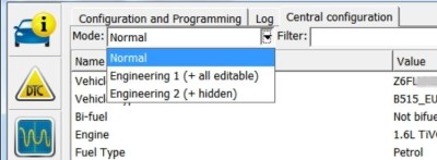

Hoj, věděl by mi někdo pomoc, proč nemám tuto nabídku?
Verzi mám 2.4.8. Beta s trial verzí, která by k tomu měla stačit.
Potřebuju odkrýt možnosti :perfect:
Anduril
Příspěvky: 5099
Registrován: 07.11.2009 16:56
Re: forscan
Příspěvek od Anduril » 07.11.2023 20:24
Mondeo MK5 nema centralni konfiguraci.
Martin89
Příspěvky: 500
Registrován: 21.06.2020 17:03
Bydliště: ČB
Re: forscan
Příspěvek od Martin89 » 07.11.2023 20:31
Děkuji. To by vše vysvětlovalo :dih:

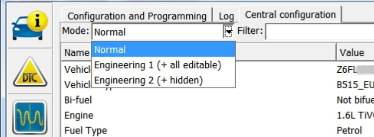

Asi budu za pitomce, kde přepnu Forscan do rozšířeného režimu?
Chtěl bych některé parametry (například na zimu vypínám zaklapování zrcátek) přepínat přes něj a ne přes Focccus, který naseká chyby a stejně pak musím Forscanem tyto chyby vymazávat.
Děkuji.
