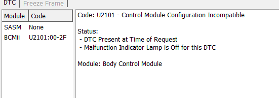

Ahoj, nemohu smazat tuto hlášku..nic jsem neměnil přes diag..jen jsem umýval auto a rozsvítilo se mi to na palubce a nemohu to smáznout?? Co s tím??
Mondeo 2.0 Tdci 103 kw 2012
Příspěvky: 24887
Re: Vyčtené chyby z diagnostiky
Příspěvek od ZaQik » 23.07.2017 19:32
tohle je chyba kvuli spatne nastavenym parametrum, takze se v tom nekdo hrabal :wink:
