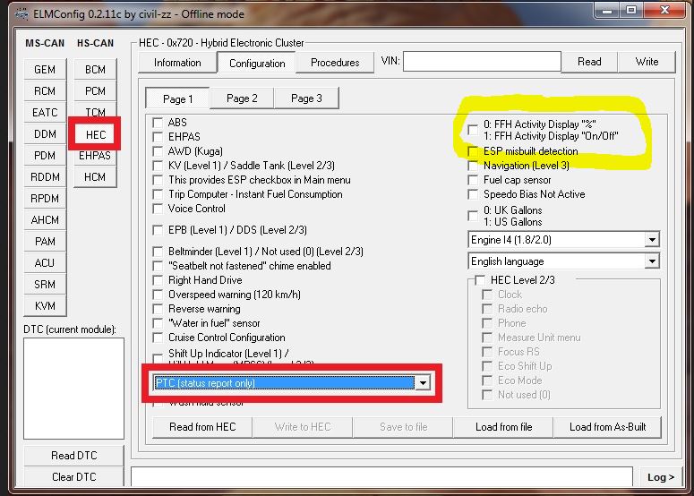

vita_k píše:Tot ona.vlevo dole
Tak kontrolka oranzova - AUX. Heater ON umi jen svitit. Kolik procent vykonu topi jsem z toho nedostal. Mozna to budiky pred FL neumi? netusite? diky.
tyjo, 160 lidi si zobrazilo mou paradni fotku:)
stanikg
Příspěvky: 591
Registrován: 12.07.2010 08:35
Re: Re: PTC heater
Příspěvek od stanikg » 14.01.2014 11:51
Pred fl neukazuje percenta

ale ukazujou to i budiky pred FL. na strance ELM configu kde zapinas nebo vypinas viditelnost v budikach mas v pravo nahore zaskrtavatko(bud on/off a nebo %) je to tam :)

vita_k
Příspěvky: 4023
Registrován: 05.11.2010 17:55
Bydliště: Brno a okoli
Re: PTC heater
Příspěvek od vita_k » 14.01.2014 12:10
prima, dik.
Tam jak je to zlute, predpokladam...
Mlyeko
Příspěvky: 347
Registrován: 01.05.2011 14:48
Bydliště: Zdiby
Re: PTC heater
Příspěvek od Mlyeko » 14.01.2014 12:16
jo to je ono. nemam u sebe elm jinak bych ti udelal stejny obrazek jenom jinak barevny ;)
