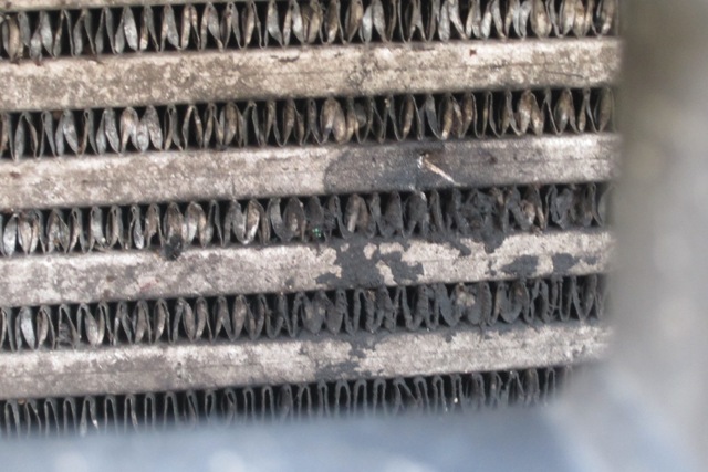

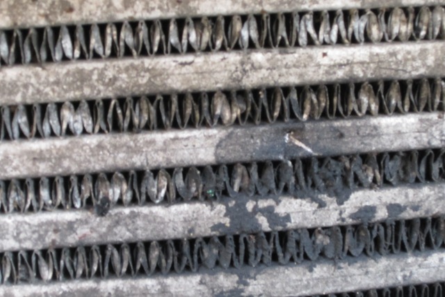

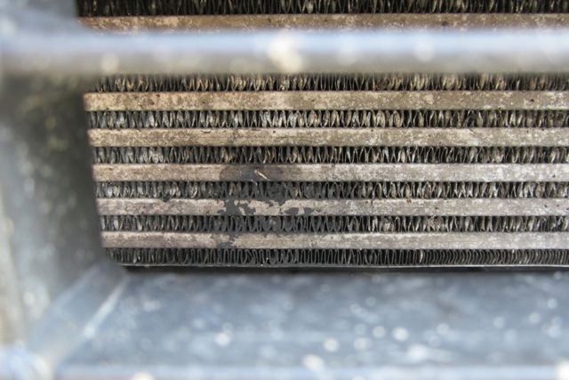

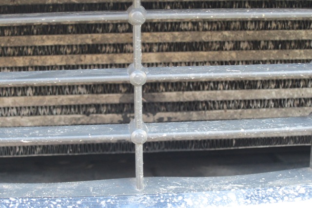

Tak vkladám slúbené fotky. Asi z nich ťažko rozoznať aká je tá diera velká, ono vyzerá že je dokonca upchatá, takže fakt neviem či toto môže spôsobiť stratu výkonu. Ale aspoň pekne vidno aký je celý zošrotovaný :mrgreen:

Skús počúvať pri vyšších otáčkach, či ti cez tú dieru fučí. Ak budeš počuť sykot, tak to asi bude ono.
