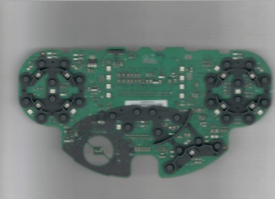

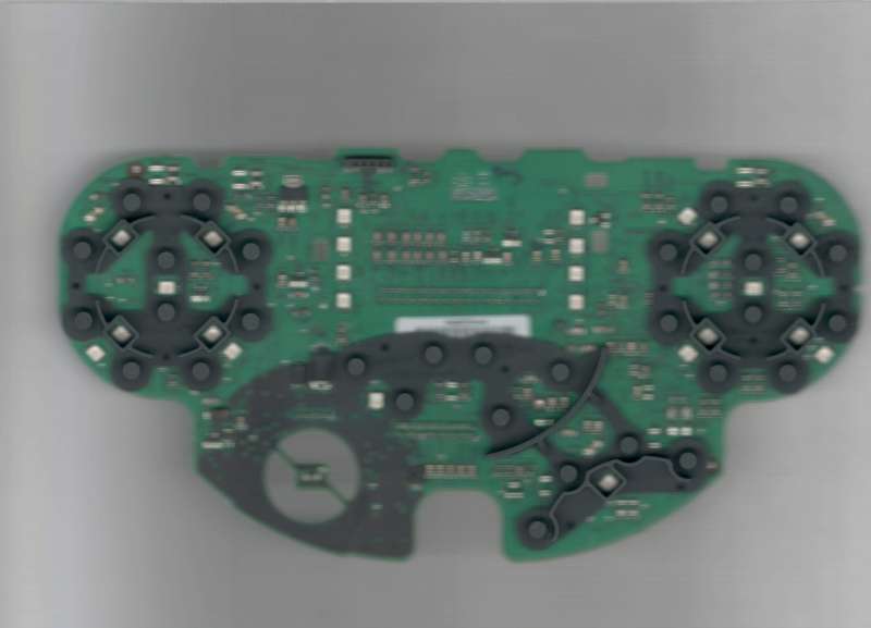

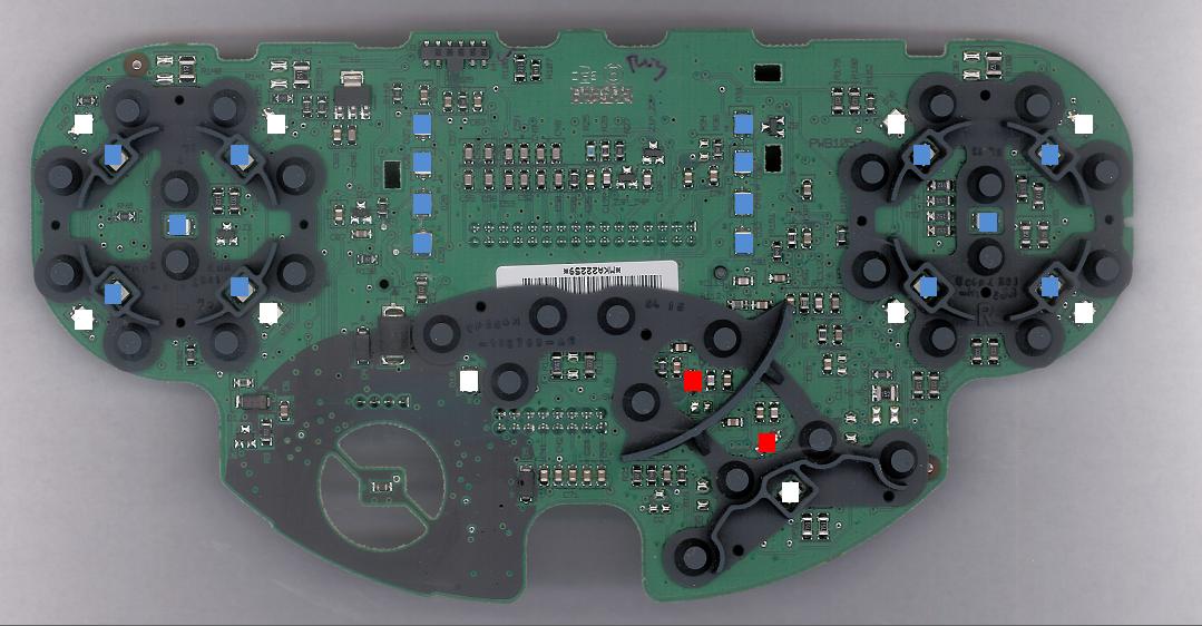

Kluci, jaké SMD jsou použity v klimatroniku? No a pak, bylo by pěkné udělat ten displey pomocí bílých LED, tlačítka modré???

tak to chci

Tak nakonec chci bílý displey, modré symboly a bílé "zapnutí". Před 15min jsem to odnesl elektronikovi, ten 3x otočil oči :roll: a snad to bude :wink: Použil jsem diody z http://www.gme.cz označení 960-070 a 960-071. Jen aby ta bílá nesvítila upe moc :evil:

TAK! Plošňák se mi dneska vrátil, jen se mě elektronik ptal, jestli už to někdy někdo zkoušel, protože se pozastavil nad odběry těch náhradních diod. No, tak jsem mu řekl, že jsem průkopník a buď to půjde nebo nepůjde :( uvidíme :wink:

Ty žluté svítí bíle a ty bílé modře :wink:

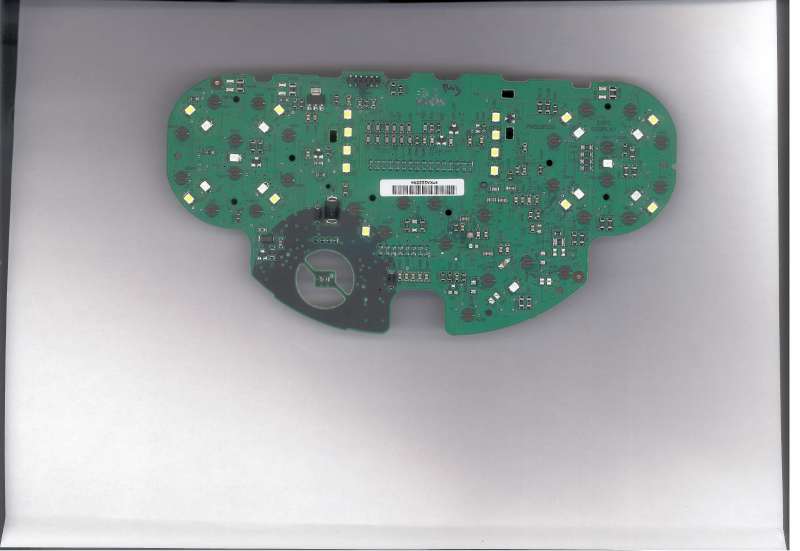

ihrdlick píše:Kluci, jaké SMD jsou použity v klimatroniku? No a pak, bylo by pěkné udělat ten displey pomocí bílých LED, tlačítka modré???
Originál diody mám doma (čtverečky) . Ale jen oranžové !!!!!!!!! Dával jsem je na hodiny a vypadají skvěle. Původně jsem měl mít modré ,ale kámoš se sekl v barvě (má možná ještě doma). Jinák mám hodně osvětlených ovladačů 8) v modré
