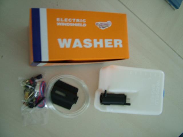

..našel sem takovou zajímavou věcičku...
ten týpek to má zajímavě v té krytce, a ostřikovače za sedm stovek?...kdyžby se to hodilo do barvy krytky.....
[youtube]http://www.youtube.com/watch?v=_GIGTT3hg6Q[/youtube] kompletní sada pro instalaci do vozu
sada obsahuje vše potřebné pro plnou funkčnost ostřiku po světlomet
v sadě naleznete:
2x ostřikovač na světlomet
1x nádobku
1x motůrek
tlačítko
potřebná kabeláž vč držáku pro nádobku
http://www.bixenony.com
v sadě naleznete:
1x nádobku
1x motůrek
tlačítko

Myslím že tohle slíchají dost často a já osobně bych jako policajt byl na tyhle výmluvy asi dost alergickej.frantik.17 píše:... když mu řeknu že sem to stim koupil......a že autům nerozumím, a nepoznám jestli to tam má bejt nebo ne ...
... já jsem to auto s tím křídlem už koupil a vypadá to dobře tak jsem myslel že je to originál a neřešil jsem to, nejsem automechanik a vlastně mi ani nepřijde divný že nikdo jinej to tam nemá, no, asi mají slabší verze bo co
Já teda taky dodělávám do světel něco co tam nemá být, ale snažím se, aby to bylo uděláno tak, že to bude vypadat jako originál (včetně krytek ostřikovačů), nebude nikomu svítit do ksichtu a budu hlavně sázet na to, že potkám normální policajty, ale rozhodně jim nebudu cpát do hlavy takovýhle kraviny, to bych byl ještě víc za p*ču.

Re: Originál Xenony - nivelace MONDEO
Ty ostřiky, co máš na tom videu tam hlavně nedávej.... nevadilo by ti to tak měsíc a potom by si začal přemýšlet možná i litovat, že si to udělal takhle. Navíc splnil by si sice podmínku, že máš na xenonech ostřik, ale pokud by ti prohlíželi auto, ten ostřik by je zaujmul a začli by ti potom zkoumat světla, a i blbec pozná, že to sice maš v čočce, ale ta do tohodle typu světla prostě nepatří... Koukni, jak vypadá origo mondeo xenon a ten dodělaváný je to furt rozdíl...
A jinak si taky myslim, že jim je jedno jestli to víš nebo ne, že to tam být nemá, většina ti tu pokutu dá nebo tě rovnou pošlou na magistrát a řeš si to tam s nima sám... zbytečný problémy navíc
