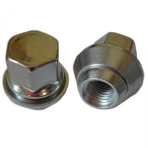

Ahoj mám FF mk3 combi.
Nejaký tip na matice z druhovýroby ? co tyto ?
http://www.racing-line.cz/matice-na-alu ... 2x1-5.html

Ahoj takze pro original kola Ford:
https://www.fordshop.cz/1710921-alu-kol ... prsky.html
jsem koupil tyto matice a sedi perfektne. Kužel je napevno.

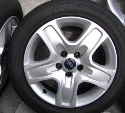

Otázka na majitele těchto kol,...... jaký máte na těchto plechohlínách matky?? Díky.

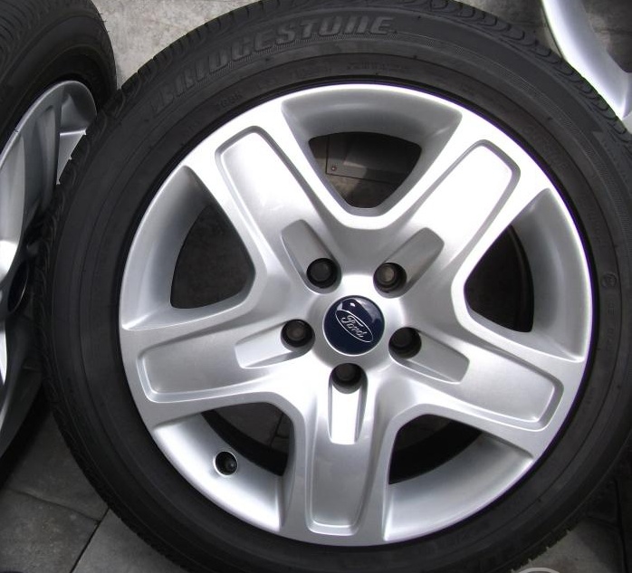

Zdravím. Potřebuji od Vás poradit. Koupil jsem originál alu kola Ford a k nim tyto nové matice 12 X 1,5 X 30 mm na klíč 21.Při montáži jsem zjistil,že matice po dotažení drží na 6,5 závitech.Chci se optat jestli je to v pořádku nebo ne.Diky

Taky mě matky drží zhruba na 7 závitech.Za dva roky žádný broblem,přistoupání 1,5 to je 1 cm závitů v matce.

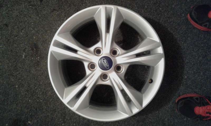

Kamarád si koupil na MK3 tyto fordí kola. Matice mu u toho začaly reznout a zjistil, že nedostal origo, ale nějakou druhovýrobu. Měl jsem doma ještě pytlík origo matic z Focusu MK2, ale když jsem vyšrouboval jednu z těch zrezlých matic, sjitil jsem, že matice má trochu jiný tvar:
- konus má menší plochu (je nižší)
- hlava matice je naopak o polovinu delší
Když jsem pak kouknul na tvar otvoru v kole a zkoušel šroubovat svou originální matku, zdálo se mi, že tam není prostor pro celý ten konus (zašroubovat to šlo, ale nebyl jsem si jistý, jestli je to vpořádku a jestli je to bezpečné).
Dotaz zní jsou originální matky použitelné? Nebo se u MK3 změnily matky pro nové modely kol?

kola i matky mk3 vs. mk2 bezne prohazuji a zadne zmeny jsem si nevsimnul
