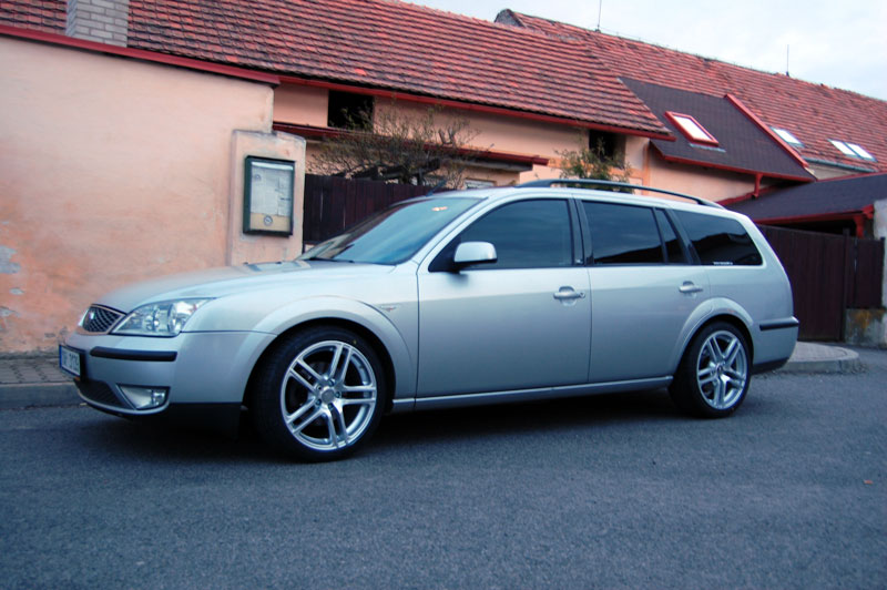

Ja mam na aute kola 8x18 ET35, pneu 225/40/18 a pruziny KW 30/30, nikde nic neskrta a jizdni komfort je v pohode.
Ford Mondeo MK3 TDCI 96kW - Superchips Bluefin, RH BE Twin 18", KW, KN, Mattig, Wolf, 3M
Ford Escort RS2000 MK5 110kW - Miele Miglia 17", Weitec, KN, Recaro, Sabelt, Victor, /////Alpine, Canton

mohl by si prosím udělat pár fotek s touhle kombinací ??? mám ty samé kola

Myslim, že pan JR by si měl založit galerku
vypadá to totiž na pěkný kousek ... to jeho Mondejko

Ted tu mam jen tu fotku co je v avataru, dalsi budou az donutim lakyru, aby chvilku pracoval
