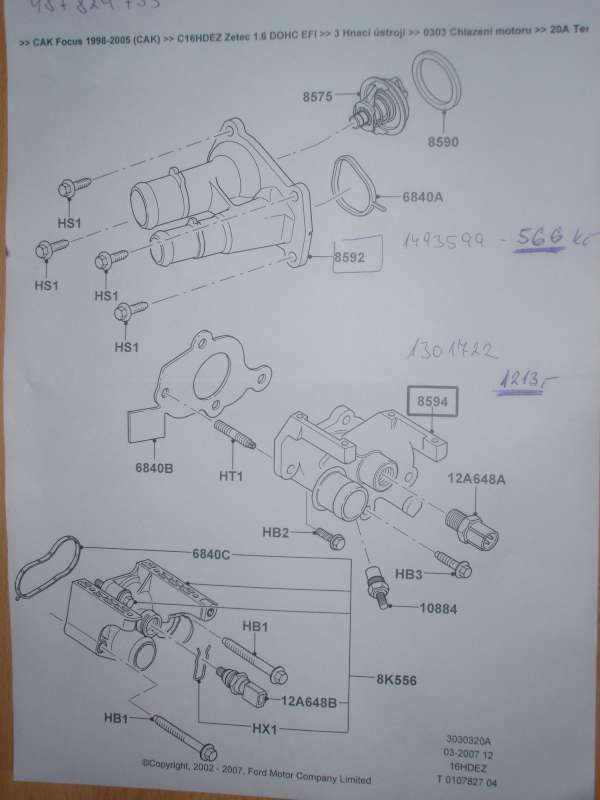

- pitrss
- Příspěvky: 130
- Bydliště: Poděbrady
Re: Podezřelý únik chladící kapaliny
Ahoj ted budu davat těsnění pod termostat a u forda mi vyjeli /projistotu / cenu toho plastovýho domečku a cena je 566kč. Takse se ptam jestli je to ten samý za 3000kč.Nebo je tam rozdíl na benzýna a na naftaka? přidavam foto-foki píše:to ti neprosakuje tesneni ale celej ten plastovej domecek . driv se delal kovovej ted zacaly delat plastovej a ten prosakuje cena kovoveho je cca 3000kc . hodim sem foto co jsem menil o víkendu
Vypadá to,že mi začala prolínat chlad. kap přes domeček termostatu.Těsnění u termostatu jsem měnil,je to asi měsíc.Úbytek kapaliny je nepatrý,takže oprava není akutní a můžu zkusit sehnat použitý díl.
Na TDDi se dával hliníkový? Je stejný jako na TDCi? Podle fotek mi přijde,že není je tam rozdíl v umístění ovzdušňovací hadičky. Do jakého roku se dával na TDCi hliníkový?

Takže si sám odpovím na své otázky.
TDDi má domeček hliníkový a bez úprav pasuje na TDCi.Jen je třeba koupit (nebo vyrobit) těsnění mezi domeček a hlavu.U plastovýho je okroužek.Vývod ovzdušňovací hadičky má trochu jiný sklon,ale hadička jde bez problémů nasadit,pouze se lehce opírá o snímač tlaku na cr děličce.Co jsem sondoval,tak cena použitého domečku na TDDi začíná na 300 kč. Na TDCi se vyrábí i varianta v hliníku,ale cena je těžko akceptovatelná.
Když jsem zkoumal demontovaný plastový domeček z mýho auta,jsem si skoro jistý,že tam žádná prasklina není (soudě podle usazenin po fridexu).Myslím si,že chyba byla v těsnícím okroužku mezi hlavou a domečkem.Okroužek byl úplně slehlý,neměl žádný přesah.
Pokud by měkdo chtěl tuto teorii ověřit v praxi domeček mu za poštovný poskytnu.
