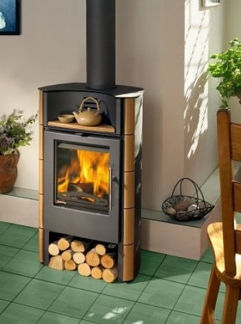

Jari kolik m2 budeš vytápět tím krbem (místnost ve které bude instalován)

mansart píše:Jari kolik m2 budeš vytápět tím krbem (místnost ve které bude instalován)
21m/2

Jari píše:
21m/2
Tak to ti ten co sis vybral bude stačit, já sem si vybíral podobný výkon. Ale ještě se teď dívám na značku. Nevím úplně které z nich jsou kvalitní a které ne. Hass-soon patří mezi kvalitní, ale o jiných bych si nechal poradit :wink:
FF combi, 1,8 TDDi (66Kw); 2000

Mám druhým rokem v bytě tyhle kamna sice bez výměníku, udělal sem si rozvod teplého vzduchu a mám krásně teplo v celém bytě o úsporách ani nemluvím :!:
