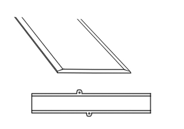

Takto jsem to myslel, co ty na to? Šlo by to? Klidně si připlatím! :) :D
náčrtek:

já to tak myslel, jen to musím nějak vymyslet, jlem schomej udělat skosení 45° nebo 30° jinak bych musel koupit nástroj co jt stavitelný na libovolný úhel a ten stojí 8t + 3,5t plátky :?

:wink: nemusíš přece všechno dělat na CNC,takový jednoduchý skosení přece zmákneš na jakékoliv frézce...... :wink:

No jenže ty tady nemáme :idea: :lol: taky sem přemýšlel, jde jen o to mít nástroj a upnout, ostatní je jedno jestli to projedu strojem který je cnc nebo ne.já tu mám 8XCNC a žádnou klasiku na který bych mohl dělat fušky, takže tak.

ahoj Bobane, jestli to budeš dělat mysli prosim tě taky na mě. Já bych se priklonil aby to byl přírodní hliník, na elox si to může hodit každý sám podle barvy jaká se mu líbí. Aspoň toť můj názor.

Myslím že na opracování a na pozdější vzhled bude vhodnější DURAL.
Hliník se blbě obrábí a oxiduje :D :D :D

No jasný, že dural mám na mysl AlMg3 to je takový asi nejlepší matroš na tohle, ale to sem tady nechtěl moc pitvat. :lol:
