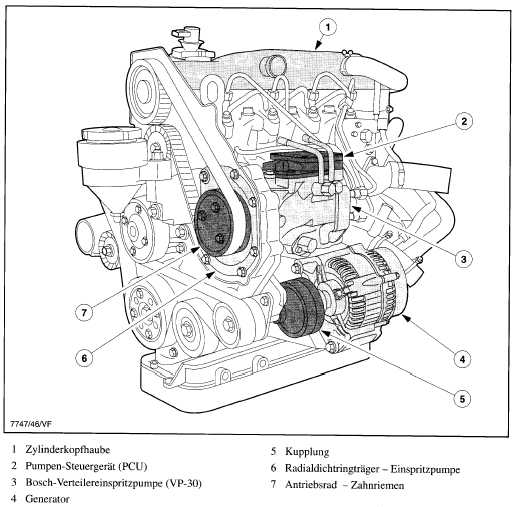

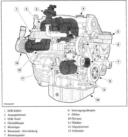

možete mi prosím niekto odfotit, alebo preposlat vykresovu dokumentaciu k tomu chladiču? furt si neviem vybavit, ako vyzera chladič oleja niekde vzadu..ma klasicke rebrovanie?
pelen
Příspěvky: 9259
Bydliště: Nový Jičín
Příspěvek od pelen » 10.12.2007 18:47
Kde je chladic oleje? 8O
(42.44 KiB) Staženo 407 x
(40.39 KiB) Staženo 417 x

píšu, že je to 11, ale skor to vyzera ako nejake zberne potrubie ako chladič..
Pelen:díky moc za obrazok :wink:

Tak tu 11 jsem uplne prehlidnul.
jamaka
Příspěvky: 2509
Bydliště: Slovakia
Příspěvek od jamaka » 10.12.2007 20:11
je to 11 - len tu vidno len kusok. este to ide pod filtrom. som to chcel dnes vyfotit, ale uz bola tma. Ak zajtra nezabudnem - cvaknem. Je to taky hlinikovy obdlznik, je na nom filter a idu tam aj tie dve trubky z okruhu vody.

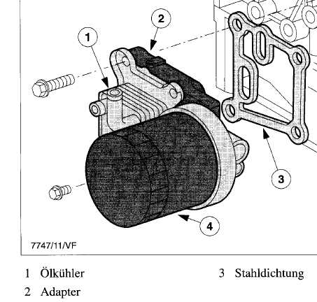

Chladic oleje - detail:
chladic oleje.jpg (29.76 KiB) Zobrazeno 2702 x
