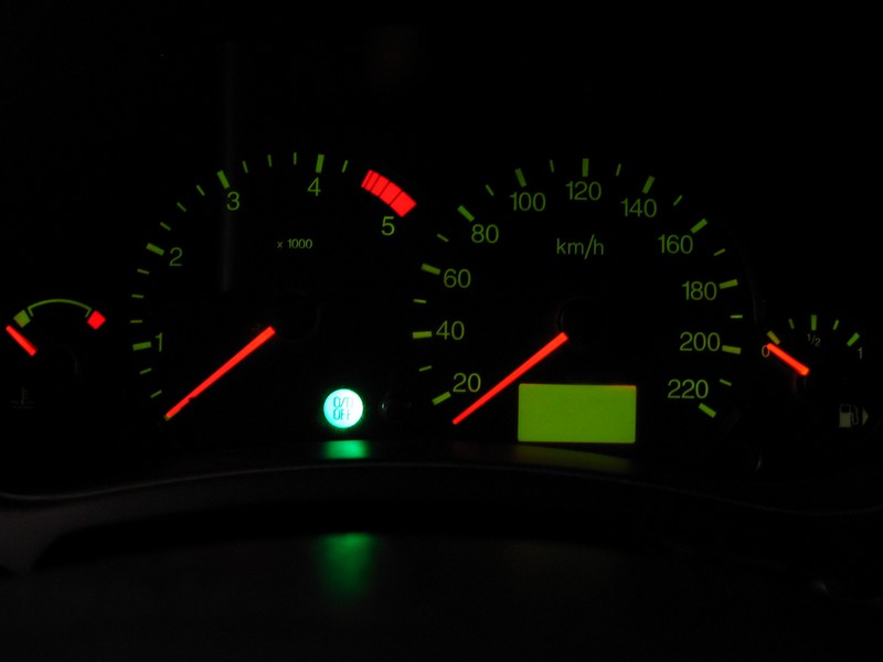

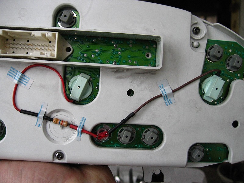

Kontrolka Made in Jindrich

Jindrich píše:Kontrolka Made in Jinrich
nazdar. Na co si tu kontrolku zapojil aby ti svietila?
mas po ruke nejaku schemu?

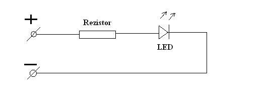

polkiboj: Kontrolka je jednoduchá bílá LED dioda s omezovacím rezistorem (žlutá - modrá - červená, 4600ohmů) zapojená paralelně k žárovkám osvětlení prístrojů.
Ano, svítí již při parkovačkách, mě to nevadí. Dále se zde řešilo, že dnes je trend aby v zorném poli řidiče nic nerušilo jeho výhled z vozidla.Ve dne neoslňuje vůbec a v noci(schválně jsem se na to cestou o půlnoci zaměřil) taky ne. Pokud sleduješ vozovku před vozidlem, vnímáš ji jen (byl zde použit výraz periferní vidění) minimálně. Všimneš si jí teprve tehdy, když odvrátíš pozornost od vozovky a kontroluješ palubní přístroje, zda jsou indikované údaje ve stanovených mezích.
Schema - klasika:

Hmmm... tak pro mě nerealizovatelné, mám v přístrojovce v kontrolkách LED a jsou všechny zapojeny, i když tu funkci auto nemá (zjištěno testem). Tak to asi budu řešit pípákem... :wink:
