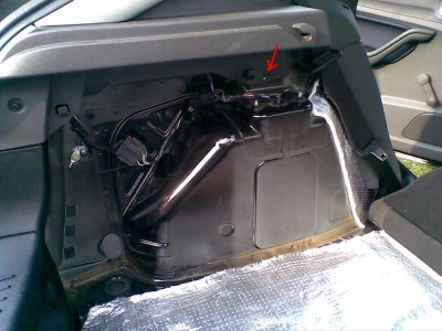

tak mam to za sebou, hodinka a pol prace, ale je to tam
najprv som sa bal ako vobec dam dolu ten tapacirung, ale slo to celkom lahko. okrem jedneho srobu (vyznaceny na fotke) to staci len povytahovat spod plastov a potom zasunut. trochu som mal problemy s vratenim tapacirungu naspat, lebo som si nepovyrezaval v tapacirungu priestor na sroby co su na vrchu podbehu, tak bolo treba trochu hrubej sily a je to tam
myslim si, ze by sa dal vytlmit aj priestor akoby pred podbehom, resp. na okrajoch spodku zadnych sedaciek. staci dat dolu ten plast, ale nechcel som sa do toho pustat ked mi dochadzal matros. kuknem to nabuduce.
vysledny efekt som nemal moc casu otestovat, lebo som mal ruky od tych drbnutych sklennych vlakien (este teraz ma to picha
), som si nechcel zasrat volant, tak som siel najkratsou cestou domov. po jazde tradicnymi stezkami dam vediet ci to malo vyznam

TripleJay
- Příspěvky: 4196
- Bydliště: Levice (SR)
Hmm, vyzera to slubne
Pockam si na prakticke testy a postrehy

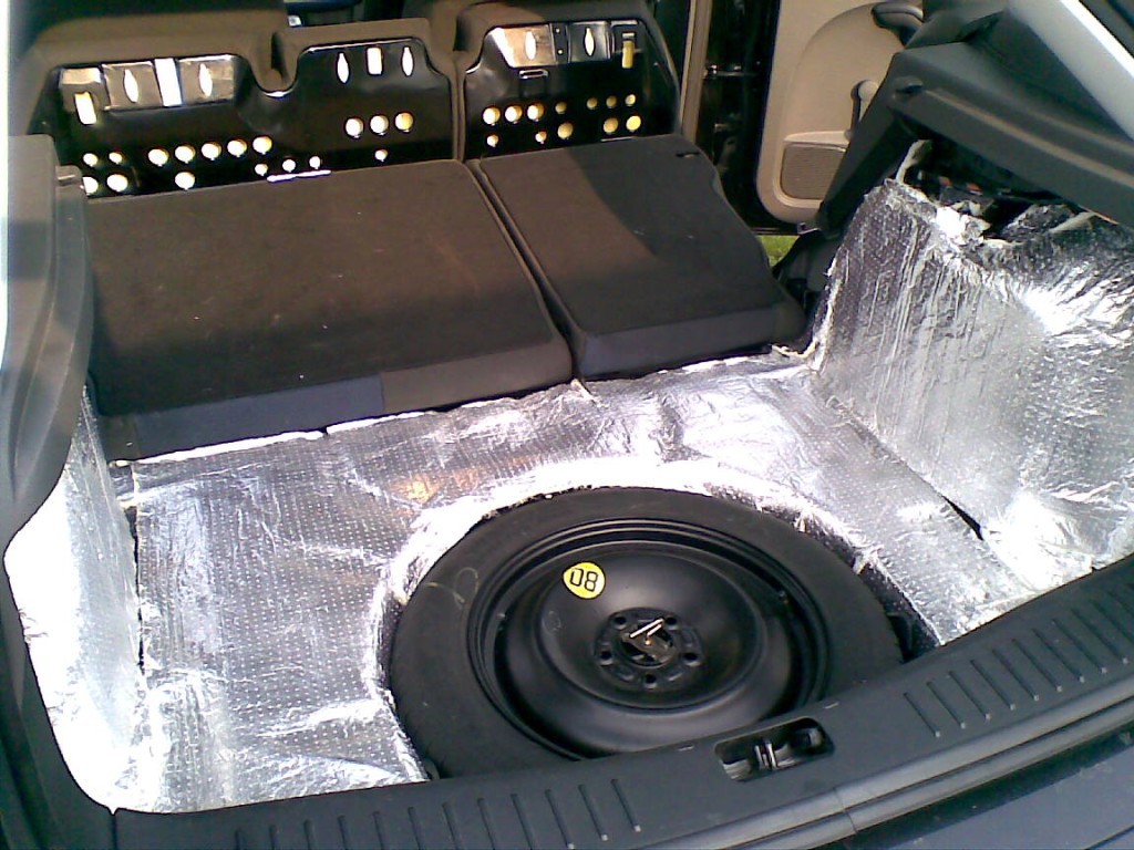

...tak už to mám také za sebou, lépe řečeno z poloviny. Jelikož jsem měl málo materiálu tak jsem zatím vytlumil jen podběhy. Podlahu dodělám až dojde další matroš.Použil jsem Sinus Live pěnu, 1m2 vyšlo akorát na podběhy. Pracovalo se s ním výborně, je dostatečně ohebný a skvěle lepí - uvidíme jak tlumí:). Podařilo se mi vytlumit i to místo před podběhem (jak píše misoo), ale nejdřív jsem musel vymontovat zadní sedadlo a pak šel i ten plast - nic těžkého to nebylo. Práce celkem cca. 2.5hod.
